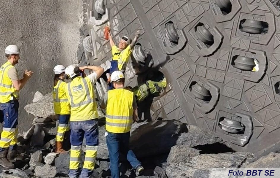

Tanto più emozionante è stato il momento decisivo: mentre la testa fresante, dal peso di 260 tonnellate, si faceva strada attraverso gli ultimi centimetri di roccia, si avvertivano chiaramente il sollievo, la gioia e l'orgoglio dei collaboratori della società di progetto BBT SE e del raggruppamento esecutivo d'imprese "H53 Brenner Basistunnel".
La strada che ha portato all'abbattimento del diaframma è stata tutt'altro che scontata. In diverse occasioni la fresa ha incontrato zone di faglia, nelle quali le caratteristiche della roccia cambiavano a distanza di pochi metri.

2. Foto BBT SE, 25 agosto 2026

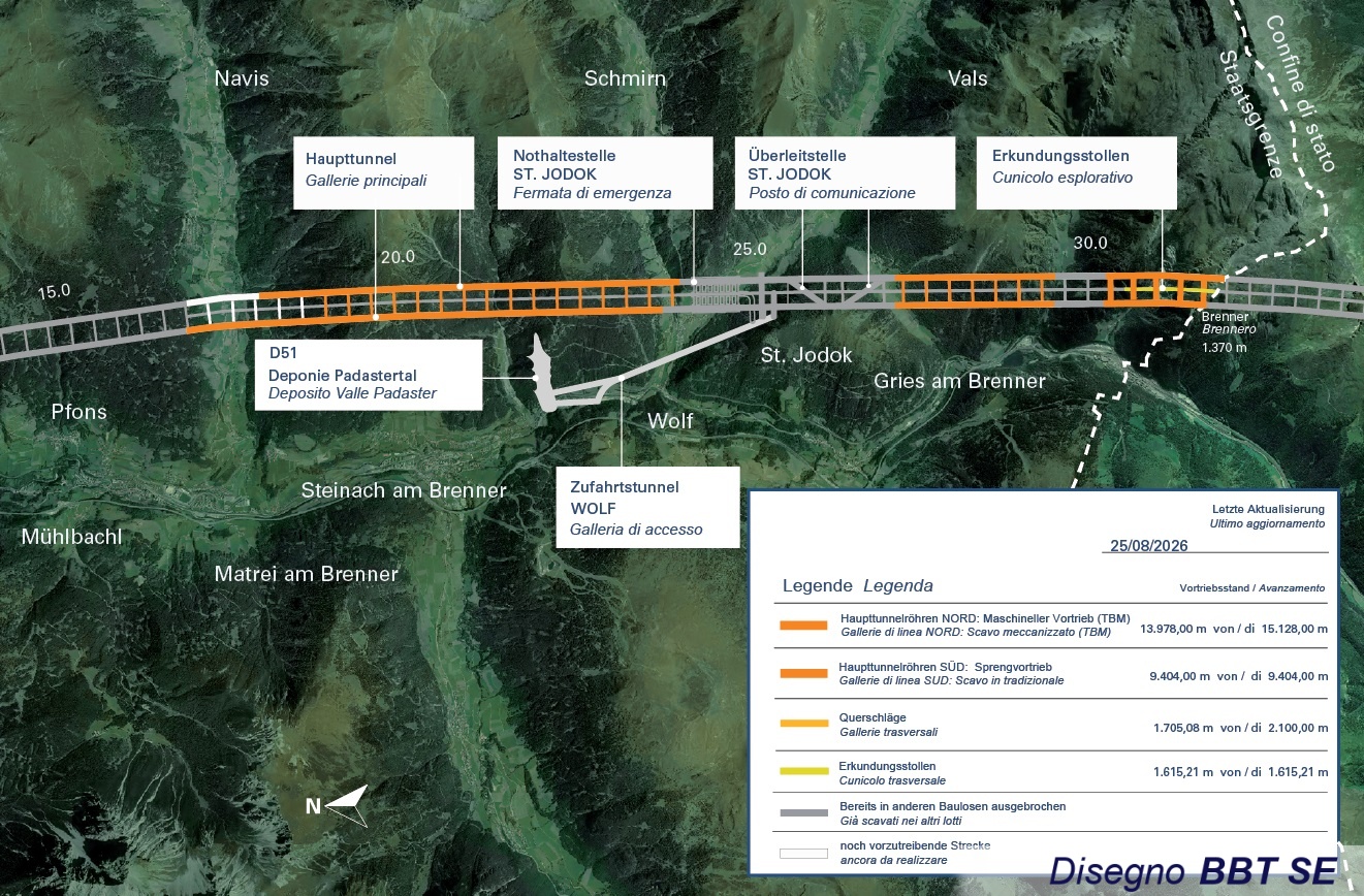

3. Schema del lotto H53 Pfons - Brennero. In bianco il breve tratto ancora da scavare; subito sotto, in arancione, la galleria completata il 25 agosto. (Disegno BBT SE)
