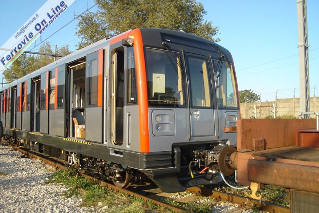

MILANO - Si chiamano "MeNeGhino" i nuovi treni per la metropolitana di Milano. Ciascun convoglio è formato da sei casse intercomunicanti, ovvero da due unità di trazione identiche, a loro volta formate da due casse motrici (prive di cabina di guida) e da una rimorchiata pilota con cabina di guida.
Le elettromotrici sono dotate di azionamento ad inverter di tipo bitensione, adatto a prestare servizio sulle linee alimentate a 750 Volt corrente continua con terza, quarta rotaia, pantografo e su quelle alimentate a 1.500 Volt in corrente continua da linea aerea.
1. Il primo treno "MeNeGhino", pronto per il trasferimento da Caserta verso Milano. (Foto Redazione, settembre 2008)

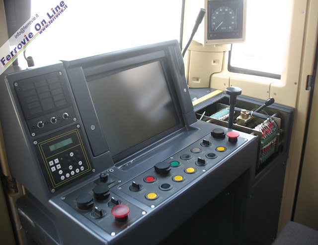

3. Il banco di manovra. (Foto Redazione, settembre 2008)
