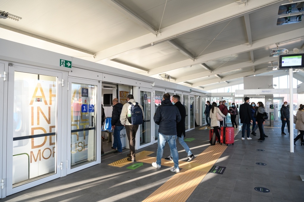

A causa della riduzione del traffico aereo, il Marconi Express viaggerà inizialmente con una sola navetta, con una corsa ogni 15 minuti. Secondo le disposizioni dell'ultimo DPCM, la capienza è limitata al 50% dei posti disponibili: come indicato sulle porte, sono quindi ammessi non più di 12 passeggeri per ciascuno dei due scomparti della vettura, che sono dotati di adeguati impianti di condizionamento e rinnovo dell'aria. È necessario indossare sempre la mascherina e igienizzare le mani con il gel idroalcolico messo a disposizione degli utenti.
Durante l'attesa nelle stazioni, i passeggeri devono posizionarsi sui bolli blu disegnati sul pavimento per assicurare il distanziamento interpersonale. Segnaletica a terra indica anche i percorsi di ingresso e di uscita, studiati per massimizzare la separazione dei flussi. Veicoli, stazioni e tornelli saranno sanificati ogni giorno. Nei primi mesi di servizio sarà inoltre presente personale addetto all'assistenza per aiutare i passeggeri nelle procedure di ingresso e di uscita, garantendo il rispetto delle misure di sicurezza.

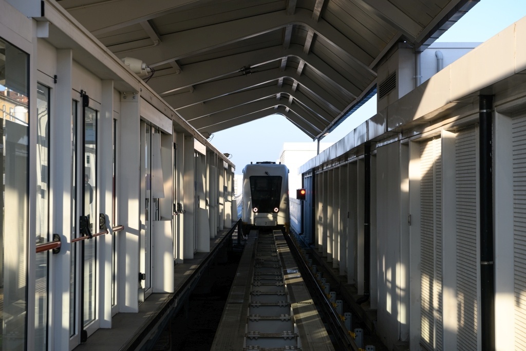

Un sistema integralmente automatizzato

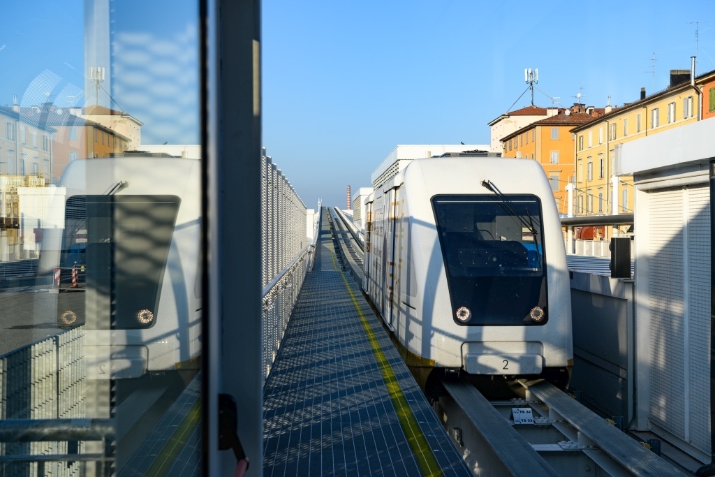

Il Marconi Express è un sistema di trasporto rapido di massa, alimentato elettricamente, a guida vincolata e integralmente automatizzato, cioè senza conducente a bordo. Il tracciato scorre su una via di corsa lunga 5 km in sopraelevazione, quindi senza interferenze con il traffico stradale.

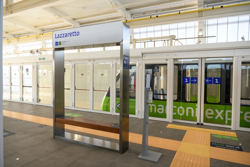

A metà tracciato è presente la stazione intermedia Lazzaretto che ospita la centrale operativa, il "cervello" del sistema da cui gli operatori controllano i veicoli. Vi sono collocate anche l'area di manutenzione, le rimesse e le cabine elettriche di trasformazione per alimentare le navette.

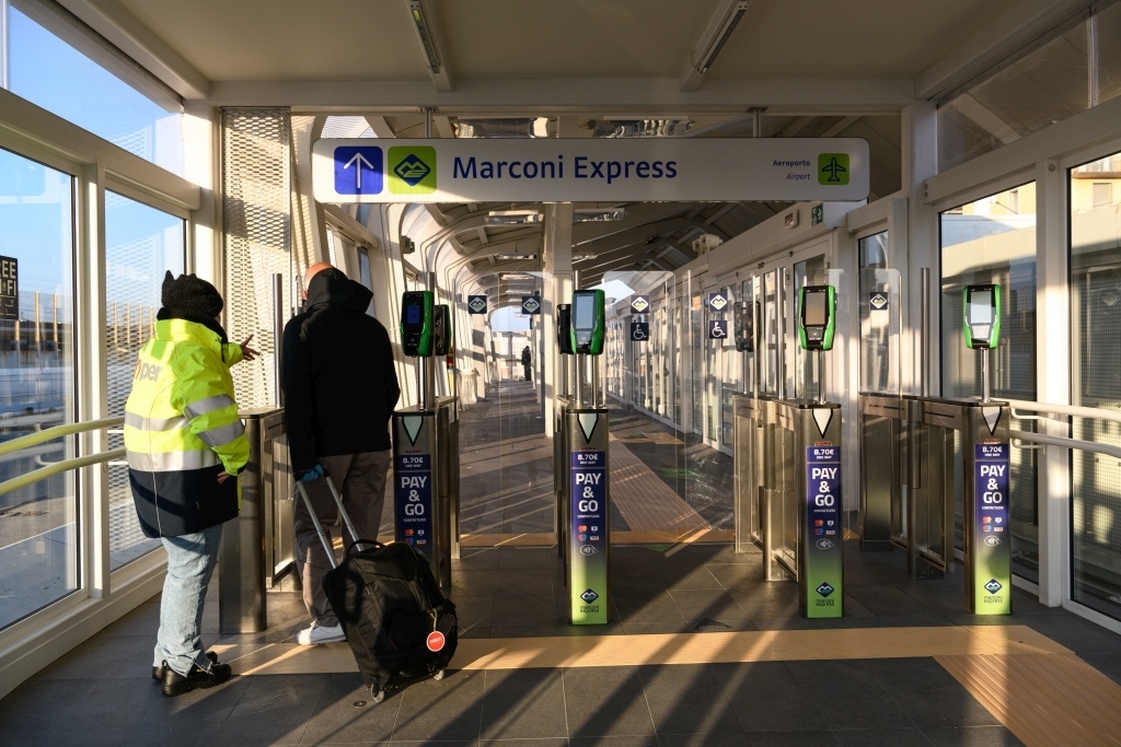

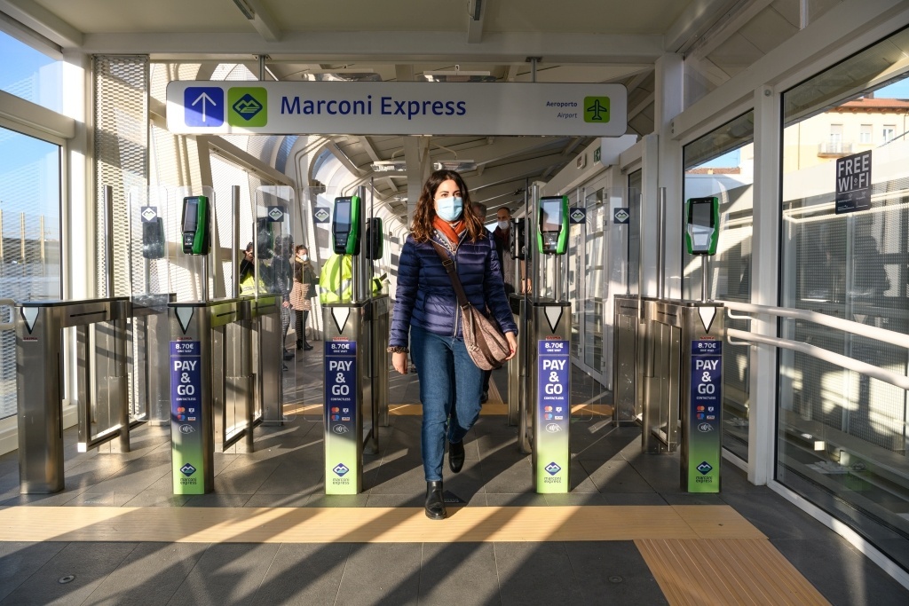

Possibile anche utilizzare il Marconi Express per la sola tratta dalla stazione FS al Lazzaretto: in questo caso il costo è di 1,70 euro. Un sistema "antifurbi" impedisce a chi ha il biglietto per il Lazzaretto di proseguire verso l'aeroporto: il biglietto va infatti validato sia in entrata che in uscita e i tornelli (a tutta altezza) si aprono solo esibendo il titolo di viaggio giusto. Il biglietto ordinario si può già acquistare online sul sito Marconiexpress.it e sull'app Roger; all'avvio dell'esercizio anche ai tornelli Pay&Go Contactless, alle emettitrici automatiche presenti nelle stazioni del Marconi Express e presso le rivendite fisiche.

La tecnologia
I veicoli e il sistema di gestione sono prodotti da Intamin Transportation, leader mondiale nella realizzazione di sistemi di trasporto su monorotaia, con oltre 40 anni di esperienza. Monorotaie simili sono presenti in Cina, Corea, Turkmenistan e Nigeria. I veicoli in dotazione al Marconi Express sono 3, del modello P30: ciascun mezzo ha una capacità di 50 passeggeri, suddivisi in 2 scompartimenti di uguali dimensioni. Raggiungono i 70 km/h e permettono di dare al sistema una velocità commerciale di 40 km/h. Con questa configurazione, il Marconi Express consente di trasportare 570 passeggeri all'ora per direzione. Un quarto veicolo potrà essere inserito senza modifiche strutturali quando necessario. I punti strutturalmente complessi dell'infrastruttura (ponte e sottopasso della linea ferroviaria) sono già predisposti per un eventuale raddoppio del binario.

Stazioni e veicoli sono dotati di altoparlanti, monitor e telecamere, e sono costantemente monitorati dalla sala di controllo. I passeggeri possono mettersi in contatto con la centrale operativa attraverso un sistema di comunicazione vocale situato all'interno di ogni veicolo.
Tutta la via di corsa è affiancata da una passerella di sicurezza dalla quale i passeggeri possono essere evacuati in caso di emergenza: troveranno una scala di emergenza alla distanza massima di 250 metri da qualsiasi eventuale punto di arresto del veicolo.
In caso di blackout lo svolgimento del servizio è garantito dai gruppi di continuità. Inoltre, qualora fosse necessario, un mezzo di soccorso ad alimentazione Diesel può essere utilizzato per raggiungere e trainare i veicoli nella stazione più vicina.
