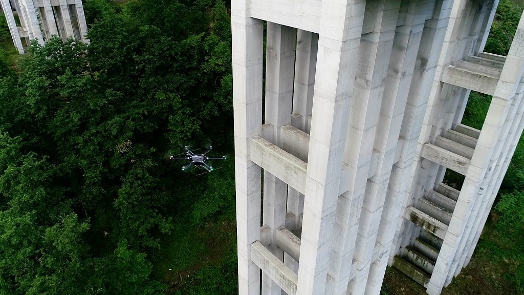

La nuova piattaforma di monitoraggio, che utilizzerà l'intelligenza artificiale di IBM, si avvarrà dell'uso di droni, di IoT (Internet of Things) e modellazione digitale 3D di Fincantieri NexTech per innovare in modo radicale le attività di sorveglianza e monitoraggio di oltre 4.500 opere presenti sulla rete autostradale di ASPI, aumentando fortemente l'efficienza e la trasparenza di tali processi.

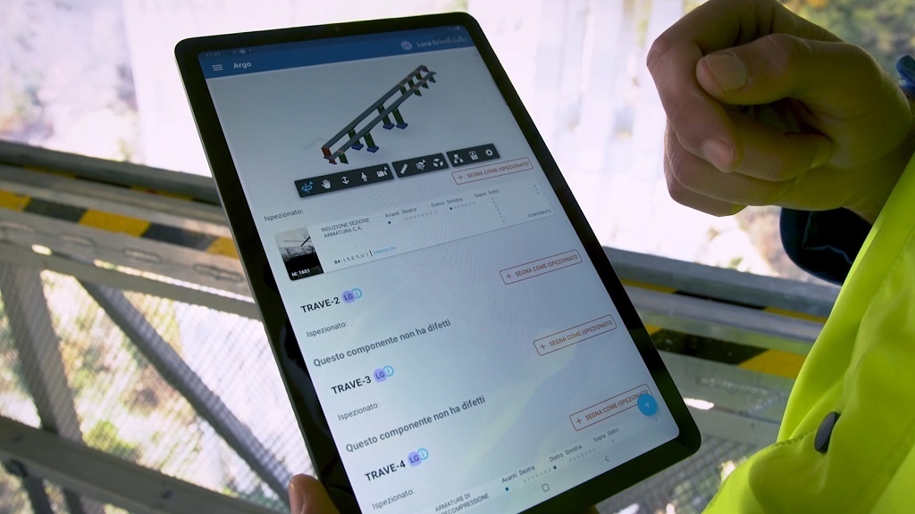

Molteplici le innovazioni apportate dal nuovo sistema: gli ispettori - dotati di elevata qualificazione professionale e appartenenti a società di ingegneria terze di livello internazionale - potranno svolgere gli accertamenti sulle condizioni di ciascuna opera accedendo in tempo reale, tramite un tablet, a tutte le informazioni che la caratterizzano: calcoli e disegni del progetto originario e degli interventi successivi; controlli e manutenzioni programmate; indagini e prove sui materiali; esiti e dettagli delle precedenti ispezioni. Un vero e proprio archivio digitale, che raccoglie informazioni classificate per tipologia e consultabili attraverso una app per un'adeguata fruibilità sul campo. Tramite lo stesso tablet l'ispettore inserirà direttamente nel nuovo sistema digitale tutti i dettagli e le foto rilevate nel corso dell'ispezione rendendone immediata la disponibilità alle strutture aziendali deputate.

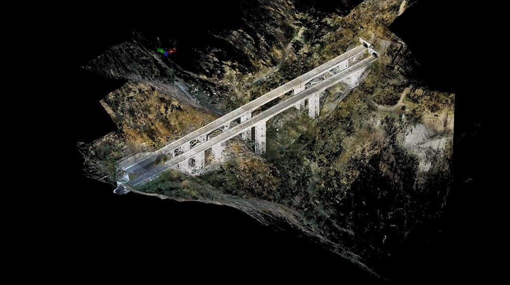

Il nuovo software traccia e gestisce tutti i vari step necessari alla cura delle infrastrutture: dalla organizzazione e conduzione delle ispezioni, fino alla programmazione e realizzazione delle attività di manutenzione o adeguamento, secondo criteri di priorità chiari e condivisi con il Ministero delle Infrastrutture e dei Trasporti. Il sistema sta introducendo inoltre tecnologie avanzate messe a disposizione da Fincantieri NexTech, mai impiegate finora sulle reti autostradali italiane come la possibilità di analizzare un'opera attraverso un "gemello digitale" tridimensionale (Digital Twin), che ne riproduce fedelmente tutte le caratteristiche con l'impiego di droni equipaggiati con laser-scanner topografici e telecamere ad altissima risoluzione, che realizzano vere e proprie "tac" delle superfici. Un sistema appositamente sviluppato supporterà i tecnici nel riconoscimento e classificazione dei difetti e nella programmazione delle attività di manutenzione.
