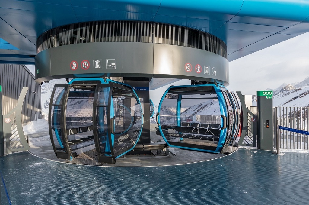

La società di gestione, Zermatt Bergbahnen, e Doppelmayr/Garaventa sono lieti di inaugurare la prima funivia AURO. La nuova cabinovia a 10 posti di Kumme vanta numerose particolarità e punti di forza tecnici. Tre stazioni, la linea di 3.192 m e le 56 cabine sono dotate della più moderna tecnologia funiviaria di Doppelmayr/Garaventa. Cosa c'è di eccezionale in questo impianto: è gestito da una sola persona. Sia la stazione a valle che quella a monte non sono presidiate. Il centro operativo della funivia (ROC) si trova nella stazione intermedia. Da qui, un operatore fisico ha una visione d'insieme di tutto l'impianto in ogni momento attraverso la videosorveglianza in tutte le stazioni. La maggior parte dei guasti può essere risolta da questo punto. Se necessario, un secondo operatore funiviario, che funge da sostituto e svolge una vasta gamma di compiti nella stazione sciistica, può essere rapidamente impiegato.

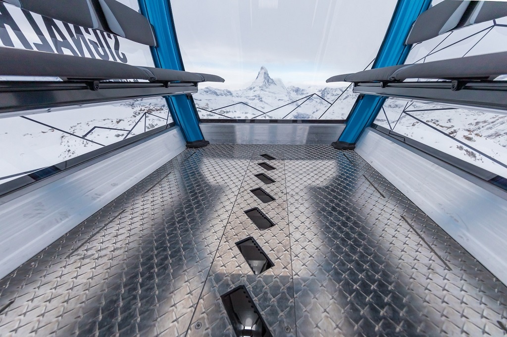

I banner informativi posti sopra i piani di imbarco della stazione indicano, tra l'altro, il funzionamento autonomo. Un pulsante di arresto di emergenza e un sistema di interfono per i passeggeri sono installati ad ogni portale di accesso per consentire la comunicazione diretta con l'operatore funiviario nel ROC, in caso di necessità. L'imbarco in cabina è privo di barriere in quanto la geometria del predellino sulle 56 cabine OMEGA V è progettata per un accesso completamente a livello con il piano di stazione. Per un maggiore comfort durante l'imbarco, i passeggeri portano semplicemente i loro sci nelle spaziose cabine e li ripongono nel sistema portasci TWISTIN integrato nel pavimento delle cabine.

Il funzionamento senza operatori è il segno distintivo degli impianti AURO Doppelmayr/Garaventa. Essi sono all'avanguardia e colpiscono per l'intelligente tecnologia integrata e per i massimi livelli di sicurezza. Telecamere e sensori controllano l'impianto - in particolare imbarco e sbarco dalle cabine. Il sistema identifica autonomamente le situazioni che si discostano dal "funzionamento normale". Se, per esempio, lo scarpone da sci di un passeggero si incastra nella porta della cabina, il sistema reagisce immediatamente e l'impianto si arresta automaticamente. Viene riavviato da un operatore funiviario, che ha una visione d'insieme delle operazioni dal Ropeway Operation Center (ROC). La perfetta sinergia tra uomo e tecnologia all'avanguardia si traduce in un'elevata disponibilità degli impianti a fune AURO. Gli impianti a fune ad elevata automazione stanno segnando la strada per il futuro della mobilità su fune. Gli impianti AURO trasportano i passeggeri a destinazione in modo sicuro, affidabile e autonomo nelle regioni turistiche o nelle città.
