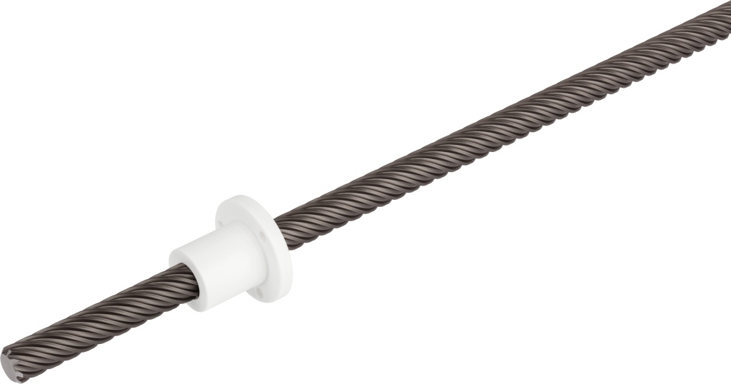

Gli azionamenti lineari devono poter lavorare negli spazi più ristretti, garantendo grande forza, robustezza, precisione e affidabilità. Le porte devono muoversi facilmente e rapidamente. Il sistema vite-madrevite non deve bloccarsi se dovesse venire a mancare la corrente, poiché l'apertura manuale delle porte deve essere possibile in qualsiasi momento.
Le innovazioni chiave sono sempre il risultato di un intenso lavoro di sviluppo. La vite senza fine in alluminio laminato a freddo di tipo EASY, con uno speciale diametro del profilo di 20 mm e un passo di 80 mm, è il risultato pratico di tali sforzi.
Filettatura in alluminio EASY ad elevato angolo di elica: formatura a freddo, anodizzata
Solo quando tutti i vari componenti lavorano all'unisono, come la giusta materia prima e la lega, l'impeccabile formatura a freddo con strumenti di rullatura appositamente prodotti da Eichenberger per il processo di rullatura, allora diventa possibile ottenere il flusso di materiale ottimale per un elevato rapporto di passo di 80 mm. Eichenberger è in grado di offrire contemporaneamente sviluppo, produzione e garanzia della qualità.
Ciò conferisce un alto livello di flessibilità tecnica nel processo di produzione o nella creazione di prototipi, compresi gli strumenti di rullatura. Un alto livello di know-how è essenziale anche quando si tratta di progettare gli utensili per la filettatura interna della chiocciola in plastica.
La combinazione della speciale vite con una filettatura a passo elevato 20/80 in alluminio anodizzato e della chiocciola in plastica (il materiale della chiocciola varia a seconda dell'applicazione) è progettata in modo tale che la vite possa essere prodotta mediante formatura a freddo. Questo processo di rullatura porta notevoli vantaggi in termini di tempra, valori di superficie grezza e sensibilità dell'intaglio.
Il particolare profilo della filettatura conferisce un effetto portante totalmente diverso. La coppia di ribaltamento viene assorbita dal diametro esterno della vite, il che garantisce un funzionamento regolare che previene l'inceppamento.

Il rapporto dinamico tra un passo di 80 mm e un diametro di 20 mm facilita una velocità di scorrimento molto elevata. Una vite trapezoidale standard con filettatura singola di 20 mm di diametro dovrebbe ruotare 16 volte più velocemente per raggiungere una così elevata velocità della chiocciola. Inoltre, le basse velocità incidono favorevolmente su usura e rumorosità.
