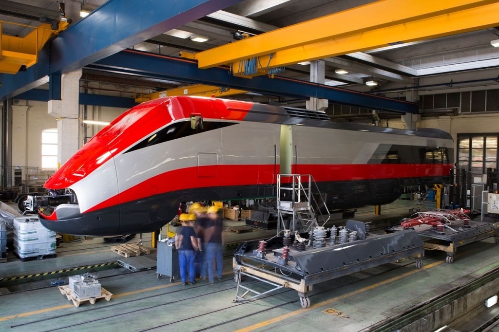

In tutte le 56 officine Trenitalia sono presenti tecnologie per l'efficientamento energetico, i pannelli fotovoltaici la realtà più diffusa, ma l'impianto di manutenzione corrente (IMC) dei treni Alta Velocità dello Scalo San Lorenzo di Roma è tra quelli più all'avanguardia perché qui sono state realizzate due tipologie di interventi green: produzione di energia da fonti rinnovabili ed efficientamento energetico. Si consuma meno secondo i dettami dell'economia circolare risparmiando - grazie a tecnologie e investimenti mirati - sul consumo dell'illuminazione e sul riscaldamento, con sistemi di trattamento a ciclo chiuso dell'acqua e di gestione rifiuti, al punto tale che l'impianto ha raggiunto un'autosufficienza pari al 39% dell'energia elettrica consumata, in attesa di batterie con una capacità di accumulo fino al 60% dell'energia autoprodotta e non consumata da fonti rinnovabili. La palazzina adibita a spogliatoi, uffici e magazzini è dotata di un tetto ricoperto da 72 pannelli solari, capaci di soddisfare il fabbisogno di energia per riscaldamento e acqua calda per uso sanitario negli spogliatoi e locali di servizio e, nei mesi estivi, di abbattere il consumo di gas relativo ai locali. Più che un'officina, come siamo abituati a pensarla, si tratta di un'industria dove ogni giorno 200 operai di Trenitalia, e altrettante maestranze di ditte esterne, svolgono attività manutentive pregiate perché legate alla sicurezza della circolazione di treni che viaggiano fino a 300 km/h.
