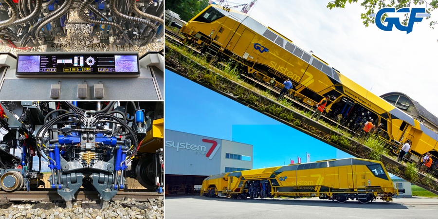

Prima a varcare i confini nazionali, immediatamente avvistata sulla frontiera austriaca e segnalata ai social da alcuni appassionati, la Universal Tamper Machine PLS 16 4.0, una rincalzatrice di linea e scambi che racchiude le migliori innovazioni tecnologiche di ultima generazione. Quarto esemplare prodotto in Austria dalla System7, si tratta di una novità assoluta per i binari italiani, capace di rivoluzionare il processo stesso di rincalzatura.
"Il cuore della macchina - spiegano i costruttori alla System7 - è costituito da un banco di rincalzatura azionato da un sistema completamente idraulico. Il motore vibra solo quanto i martelli penetrano nella zavorra e si arresta quando speciali sensori di pressione e posizione registrano per ogni cilindro il raggiungimento di una compattazione ottimale. L'uscita a martelli spenti permette di non allentare lo stato di compattazione e, si conseguenza, di ottenere una massicciata di massima qualità e di maggiore durata nel tempo".
Molte le soluzioni avveniristiche di cui è stata dotata la PLS 16 come, ad esempio, il sistema di misurazione inerziale che - ispirato all'aviazione - permette di effettuare misurazioni della geometria del binario indipendenti dalle vibrazioni prodotte dalla rincalzatura stessa e, dunque, di assoluta accuratezza e precisione. La macchina, dotata di un sistema di monitoraggio continuo dei propri componenti, è in grado di svolgere in automatico l'intero processo di rincalzatura, provvedendo non solo all'esame preventivo delle condizioni del pietrisco in modo da calibrare all'uopo l'intervento, ma di provvedere ad un flusso continuo di monitoraggio dell'infrastruttura, caricando su web la mappa del binario con relativi dati di rincalzatura e immagini di ogni singola traversina. Oltre alla tecnologia 4.0 importanti innovazioni in spirito "green" contribuiscono ad ottenere un significativo abbattimento delle polveri (-50%) e del rumore (-7 dB).
