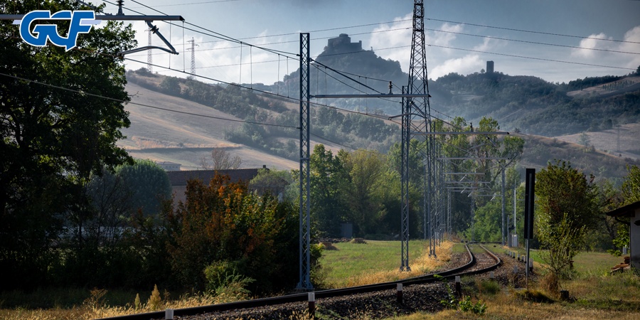

Primo treno elettrico sui 27 chilometri della Reggio Emilia - Ciano d'Enza. L'evento, domenica 23 gennaio, aprirà la fase di testing della ferrovia, elettrificata ad opera di GCF, e segnerà, soprattutto, il primo, tangibile spartiacque della "transizione ecologica", uno dei tre assi su cui la Regione Emilia-Romagna ha fondato il suo poderoso Piano per la sostenibilità della rete ferroviaria.

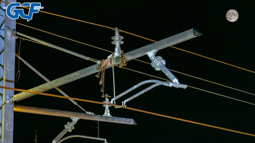

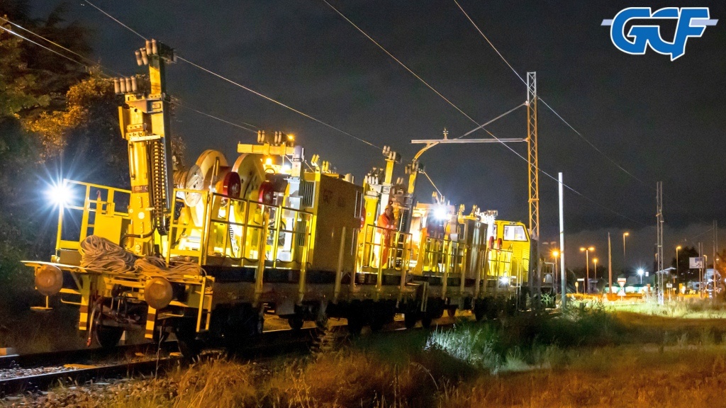

"I lavori di elettrificazione - ragguaglia Filippo Sasso - procedono alacremente. Conclusa l'elettrificazione della Reggio - Ciano (27 km di linea a binario unico attrezzata con 800 pali dotati di mensole in alluminio di tipo Omnia), stiamo procedendo con la tesatura dei circa 30 chilometri della Reggio Emilia Guastalla, completa ormai fino a Bagnolo, e prevediamo di consegnare entro l'estate la Reggio - Sassuolo, 23 km di linea già provvista di sostegni e sulla quale abbiamo già completato l'attrezzaggio con mensole Omnia".
Tra le opere in corso di ultimazione anche una cabina TE e due sottostazioni elettriche, tutte dotate di moderni sistemi di diagnostica SCADA. Mentre la Reggio - Ciano sarà alimentata "a sbalzo", le altre due linee reggiane avranno, infatti, una doppia alimentazione assicurata, a Reggio Emilia, da una nuova cabina TE a servizio di ciascuna tratta oltre che, a Dinazzano (per la Reggio - Sassuolo) e a Guastalla da una sottostazione elettrica.

"Siamo pronti - conferma Filippo Sasso - per avviare i lavori a metà marzo. Inizieremo con la tratta centrale, la Guastalla - Suzzara, con il getto dei blocchi di fondazione e la posa dei pali, cui darà seguito l'attrezzaggio e la tesatura. Contiamo poi di avviare in contemporanea, a maggio, la lavorazione delle altre due tratte, la Parma - Guastalla e la Suzzara - Poggio Rusco".
