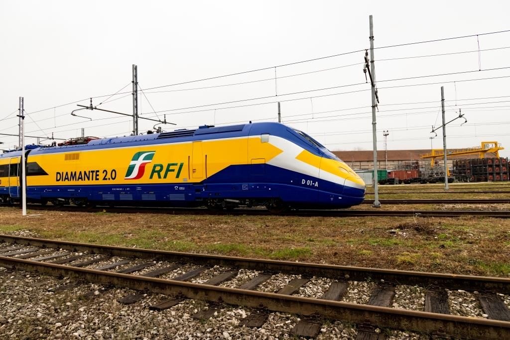

A EXPO 2020 DUBAI ARRIVA DIAMANTE 2.0
Diamante 2.0 è il nuovo treno di RFI capace di monitorare lo stato delle linee ferroviarie AV/AC e quelle a maggior traffico. In occasione dell'evento di Dubai è stato presentato per la prima volta in modalità virtuale: grazie all'utilizzo della realtà aumentata sarà infatti possibile salire a bordo e scoprire tutte le caratteristiche del nuovo treno diagnostico al quale, alla manutenzione ordinaria e straordinaria dell'infrastruttura ferroviaria, si associa l'attività di diagnostica predittiva che consente di intervenire in anticipo, prima che si presenti un guasto o un'anomalia. Frutto dell'eccellenza italiana e concentrato di alta tecnologia, Diamante 2.0 si occuperà del controllo, supervisione e certificazione della rete. Per l'ottenimento delle informazioni sullo stato di salute dell'infrastruttura, RFI si avvale del suo capillare servizio di diagnostica mobile: la sua flotta di treni misure, equiparabili a dei veri e propri laboratori viaggianti, è in grado acquisire ed elaborare i parametri e le grandezze caratteristiche specifiche dei vari settori di specializzazione.
Diamante 2.0 è un convoglio Frecciarossa composto da 8 carrozze e due locomotive dove, al posto dei sedili per i viaggiatori, sono installati veri e propri laboratori che sfrecciano a 300 chilometri orari, misurando centinaia di parametri. A bordo sono installate 98 telecamere e oltre 200 sensori posti sull'imperiale, nel sotto cassa e sui carrelli in prossimità alle ruote per monitorare dati e valori finalizzati ad analizzare le condizioni dell'infrastruttura ferroviaria come, ad esempio, la geometria e l'usura del binario, l'interazione tra la ruota e la rotaia, la qualità di captazione dell'energia dalla linea aerea di alimentazione, il segnalamento, le telecomunicazioni. È in atto un ingente piano di rinnovo della attuale flotta, che prevede la graduale dismissione dei veicoli che hanno raggiunto il termine della vita utile e la conseguente messa in servizio di nuovi e innovativi veicoli diagnostici. Diamante 2.0 sarà il primo di questi ad essere messo in servizio.
Il progetto di rinnovo prevede un notevole incremento del numero dei treni diagnostici a servizio del territorio, ed è basato su principi di ridondanza e diversità, di sistemi, profili di missione e operatori, tali da garantire un servizio diagnostico affidabile, disponibile e resiliente. Esso è inoltre in perfetta sinergia con le politiche e gli obiettivi della missione 3 del PNRR, finalizzati ad aumentare sicurezza, capacità e capillarità del sistema ferroviario, e qualità del servizio offerto. La realizzazione del treno diagnostico Diamante 2.0 rappresenta una sfida anche nell'ambito del Project Management: diversi sono stati i contratti che hanno permesso la realizzazione di questo convoglio tecnologico, tutti stipulati con aziende italiane con maestranze e know-how 100% made in Italy. L'importo investito è stato di 22,7 milioni di euro nel settore tecnologico e 16,2 milioni di euro per il materiale rotabile, per un totale complessivo di 38,9 milioni di euro.
