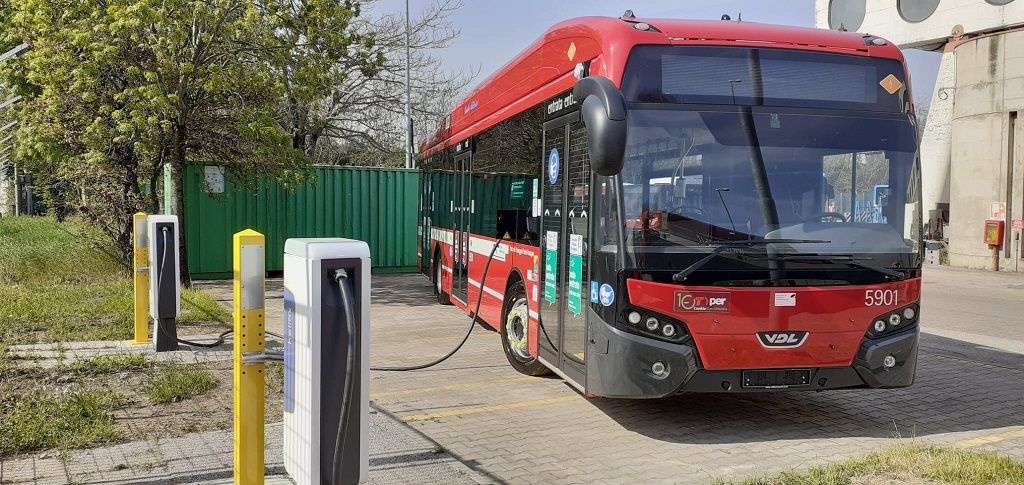

I Citea elettrici, dotati di batterie high energy da 350 kWh, sono bus di 12 metri a tre porte, comodi e accessibili a tutti: sono provvisti, infatti, di un posto per passeggino e di piattaforma per l'alloggiamento di poltrona a rotelle delle persone a mobilità ridotta, con relativa rampa di accesso ad azionamento manuale.
Un viaggio sicuro e gradevole in ogni stagione è garantito dalla climatizzazione integrale, dal sistema di videosorveglianza e da illuminazione interna full led e da soluzioni moderne di gestione degli spazi che consentono di trasportare 83 passeggeri, di cui 34 seduti.
In deposito, un impianto di gestione "intelligente" per la ricarica dei bus
Come previsto in sede di aggiudicazione della gara, VDL, parallelamente alla fornitura dei nuovi Citea, ha provveduto alla dotazione di un impianto di ricarica elettrica, in collaborazione con Heliox.
L'impianto è presente presso il deposito Tper di via Ferrarese ed è composto da due charger da 180 KW nominali ciascuno e da 6 colonnine con sistema di ricarica combinata plug-in.
L'impianto, basato su due rami di ricarica indipendenti per un maggiore grado di flessibilità e di continuità delle operazioni, è telecontrollato attraverso il sistema Web Charger Monitoring che consente monitoraggio e gestione dello stato, dei tempi e della potenza della ricarica dei mezzi tramite software.
Il sistema è conforme ai protocolli standardizzati applicati dai costruttori di e-bus, una rispondenza che assicura il massimo livello di interoperabilità indipendentemente dalla marca e dal modello del veicolo da ricaricare.
