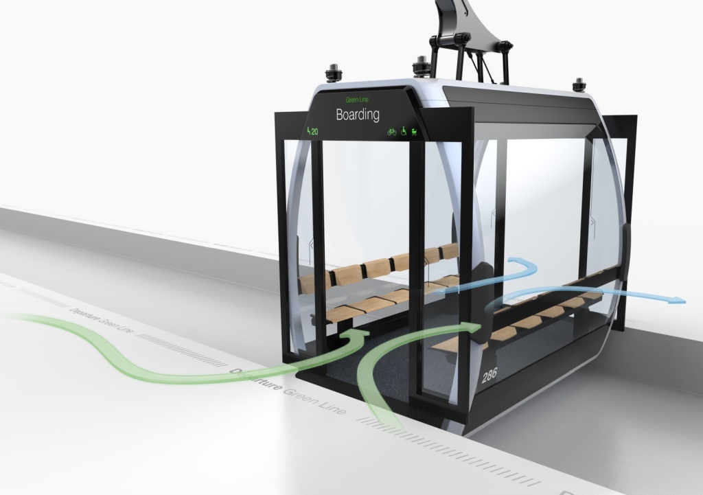

Comfort e alta portata oraria
In termini di forma e funzione, la cabina è perfettamente integrata nella linea di design dell'OMEGA V e dell'ATRIA. Il concetto di sedili modulari è progettato per tutte le applicazioni. Offre ai passeggeri spazio e comfort per l'esercizio invernale e per tutto l'anno, nonché per l'ambito di trasporto urbano.
Ogni cabina può ospitare fino a 20 persone. Dodici persone possono godersi il viaggio sedute su sedili individuali. Inoltre, le cabine sono completamente prive di barriere architettoniche, con imbarco e sbarco a livello e porte ad azionamento elettrico su entrambi i lati.
La presenza di porte su entrambi i lati delle cabine consente di organizzare in modo ottimale i flussi di passeggeri nelle stazioni, con un enorme vantaggio soprattutto per le applicazioni urbane. Ciò consente di raggiungere l'impressionante capacità di trasporto di 8.000 passeggeri all'ora e per direzione - un nuovo punto di riferimento nel settore funiviario. Naturalmente, con la TRI-Line è possibile anche l'esercizio con stazioni ad alta automazione non presidiate, con il concetto AURO.

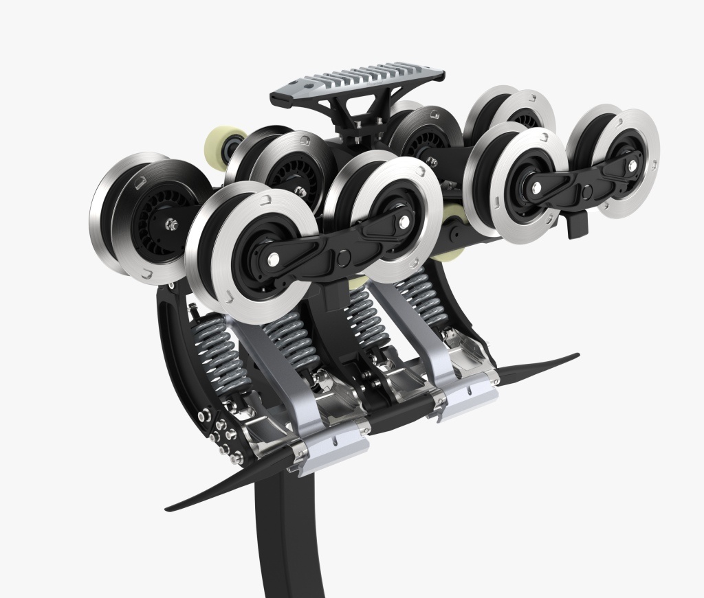

Il carrello come elemento tecnico di spicco
Il fulcro dello sviluppo della TRI-Line si basa su un approccio innovativo al design del carrello. L'utilizzo della morsa automatica D-Line è una caratteristica fondamentale: "Questo ha permesso di creare una struttura molto semplice e di facile manutenzione. I singoli componenti consentono una movimentazione semplice. Un altro vantaggio è la semplice disposizione della fune nelle stazioni. Questo ci permette di utilizzare le stazioni compatte D-Line e i loro componenti. Dal punto di vista ingegneristico, il carrello è un punto di forza assoluto" afferma Peter Luger.

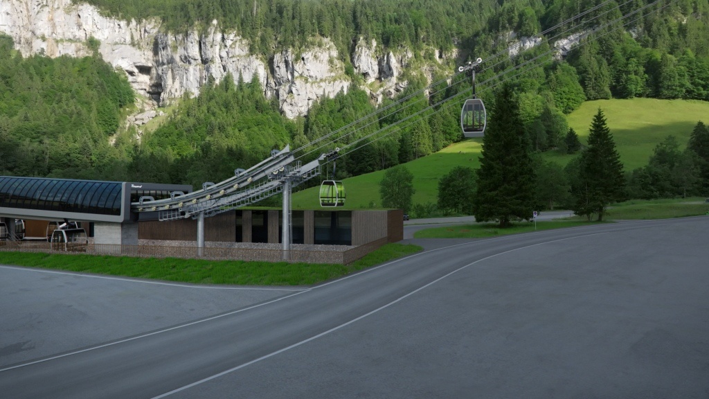

La prima TRI-Line in Svizzera
La prima TRI-Line al mondo è in costruzione a Hoch-Ybrig, in Svizzera. Sostituirà una funivia a va e vieni di 55 anni. In inverno e in estate, la regione di Hoch-Ybrig attira un gran numero di visitatori da Zurigo e dalle zone circostanti per sciare o fare escursioni. Come destinazione per tutto l'anno, la regione offre agli ospiti un ampio spettro di attività, per cui la funivia e la sua disponibilità giocano un ruolo fondamentale. "Con la TRI-Line abbiamo trovato un sistema funiviario che soddisfa tutte le nostre esigenze, e lo fa a un prezzo ragionevole. Anche se una cabinovia monofune sarebbe stata un'opzione da un punto di vista tecnico, avrebbe comportato diverse sfide con il nostro particolare terreno e quindi sarebbe stata difficile da costruire. L'impianto 3S, come alternativa, non rientrava nel nostro budget.
TRI-Line è compatta e può affrontare le nostre condizioni di vento grazie ai vantaggi del 3S, un criterio decisivo per il nostro importante arroccamento. Grazie alle nuove cabine con sedili confortevoli e alle ampie vetrate, ora possiamo offrire ai nostri ospiti un livello di comfort molto più elevato" afferma Urs Keller, CEO di Hoch-Ybrig.
