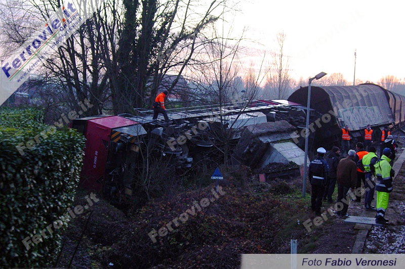

Collisioni, deragliamenti e incendi
Dal 2007 ad oggi non si sono verificate collisioni tra treni grazie all'introduzione della protezione della marcia del treno che copre quasi il 100% del traffico. Anche il trend dei deragliamenti è in diminuzione con un calo degli incidenti del 32% rispetto al 2005.
