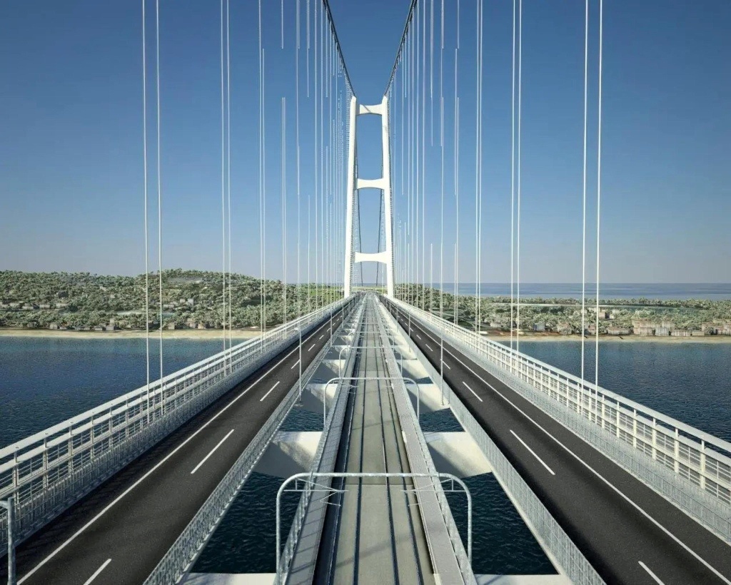

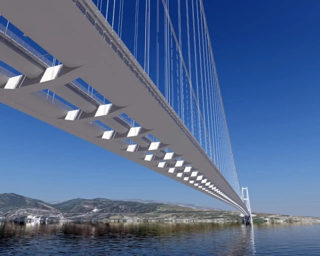

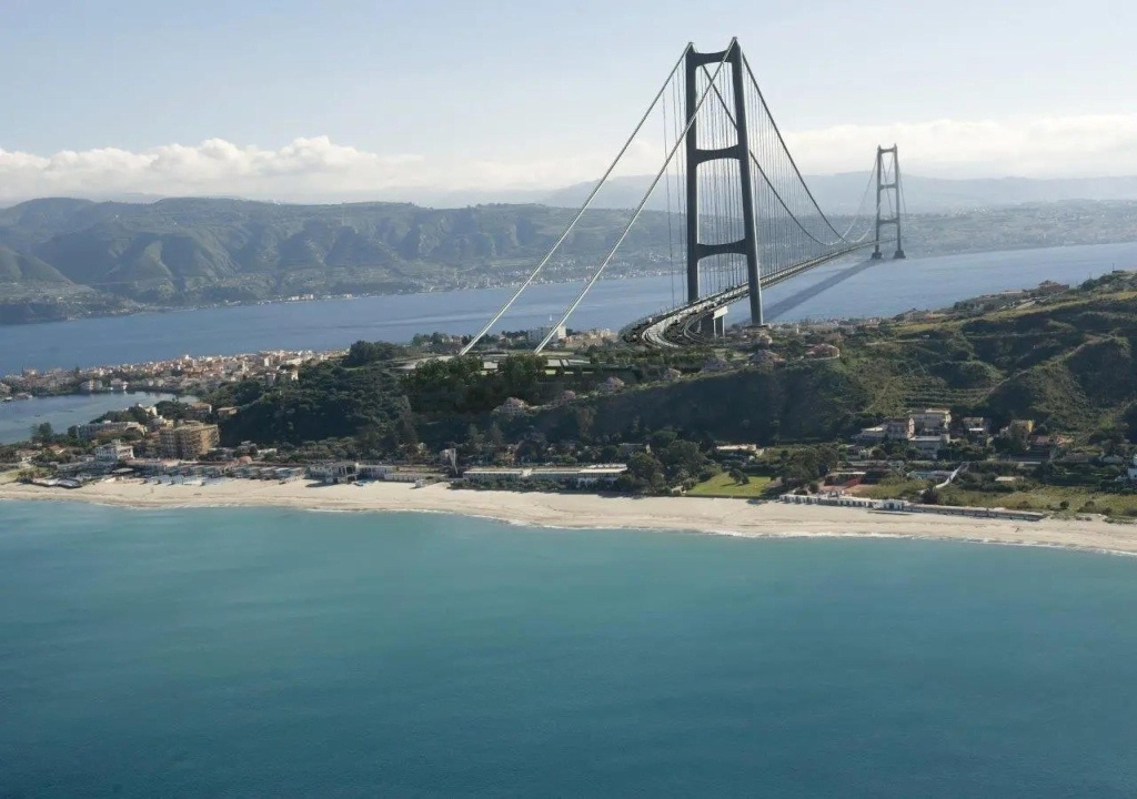

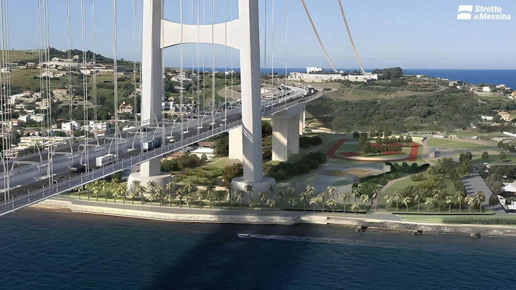

Scheda tecnica del Progetto definitivo del Ponte e dei suoi collegamento a terra
Confermate tutte le caratteristiche tecniche del Ponte e dei suoi collegamenti a terra
Le opere stradali e ferroviarie di collegamento del Ponte al territorio comprendono 40 km di raccordi viari e ferroviari (circa l'80% sviluppati in galleria) che collegheranno, dal lato Calabria, l'autostrada del Mediterraneo (A2) e la stazione FS di Villa San Giovanni e, dal lato Sicilia, le autostrade Messina-Catania (A18) e Messina-Palermo (A20) nonché la nuova stazione FS di Messina.
• 20,3 km raccordi stradali complessivi
• 20,2 km raccordi ferroviari complessivi
Confermata, inoltre, la realizzazione, sul lato siciliano, di tre fermate ferroviarie in sotterraneo (Papardo, Annunziata, Europa) che, unite alle stazioni di Villa S. Giovanni, Reggio Calabria e Messina daranno concretezza al sistema metropolitano interregionale dell'area dello Stretto.
Il progetto prevede anche la realizzazione del Centro Direzionale (lato Calabria) progettato dallo "Studio Daniel Libeskind", i cui aspetti architettonici saranno approfonditi in sede di Progettazione Esecutiva di concerto con gli Enti preposti alla tutela paesaggistica.
Sisma, Vento e Runnability ferroviaria: Massima sicurezza
Con un sisma di magnitudo 7,1 Richter, il ponte e i collegamenti a terra non subiscono danni, mantenendo ulteriori margini di sicurezza oltre la soglia prevista.
Resiste a venti con velocità superiore a 300 km/h, anche se in oltre venti anni di monitoraggi eolici effettuati a livello locale non è mai stata raggiunta una velocità di vento superiore ai 150 km/h.
La percorribilità ferroviaria prevede l'incrocio in velocità in qualsiasi posizione di due convogli pesanti da 750 metri. L'analisi statica è stata calcolata con la presenza di quattro treni di 750 metri, due treni su ciascun binario.
