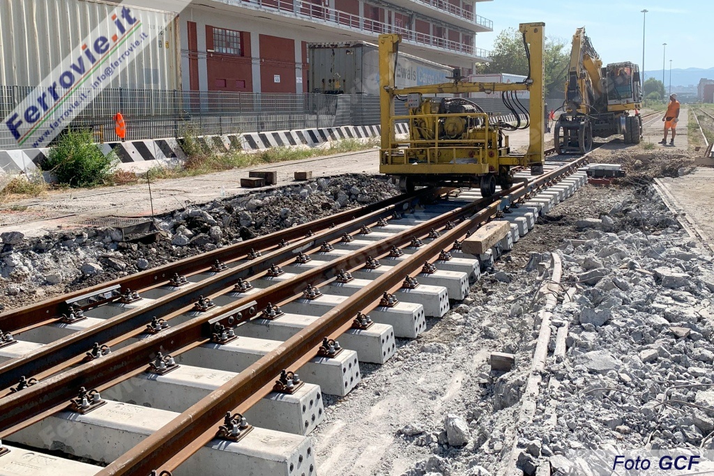

"Le 96 ore di sospensione del traffico - spiega Paolo Lopez, project engineer di GCF - sono state sfruttate per passare dall'assetto del ferro esistente con l'attuale apparato ACEI al nuovo assetto del ferro previsto per la gestione con il previsto, futuro ACC. In pratica la sospensione ci ha permesso di intervenire con una doppia squadra su entrambi gli impianti, il porto e la stazione, con interventi pesanti di rimodulazione dell'armamento e della Trazione Elettrica". Oltre 160 gli operai complessivamente attivati per operare, giorno e notte, su entrambi i cantieri e concludere il grosso dei lavori.
2. Foto GCF
Lato Porto si è provveduto a rimuovere tre vecchi deviatoi demolendo la piattaforma di cemento su cui poggiavano e a sostituirli con nuovi impianti collocati nella posizione definitiva prevista dal nuovo PRG. Inoltre si è provveduto al rifacimento della sede stradale in prossimità di un nuovo passaggio a livello interno.

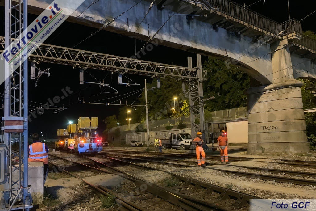

"Lato Campo Marzio - continua l'ing. Lopez - si è proseguito a modificare alla radice l'assetto dei deviatoi per renderlo idonea al futuro impianto ACC a servizio dei 4 binari che partono dal varco del porto. Anche in questo caso si è trattato di un intervento complesso che ha coinvolto l'armamento ferroviario, la Trazione elettrica e il segnalamento, quest'ultimo per far sì che provvisoriamente l'attuale ACEI possa "vedere" la nuova geometria dei binari in attesa che subentri il futuro ACC".
A breve sarà avviata a Campo Marzio la realizzazione dei due fabbricati tecnici che, uno accanto all'attuale fabbricato, l'altro attiguo al Museo Ferroviario, ospiteranno il futuro Apparato Centrale Computerizzato, perno sui cui poggia l'interno intervento di potenziamento, rifunzionalizzazione ed efficientamento in corso.
