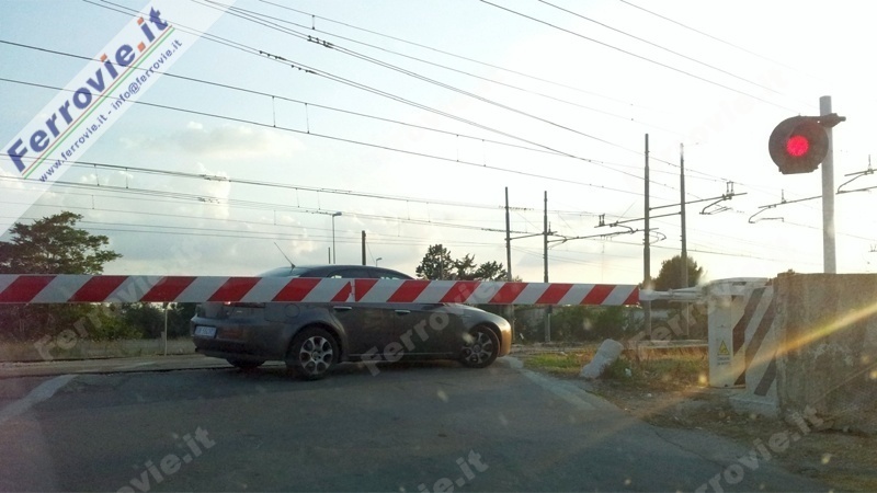

Un trend interessante che emerge nella Relazione è quello relativo ai Passaggi a Livello, snodo potenzialmente critico sia in temini di circolazione che di sicurezza. Dal 1995 a oggi è stato soppresso circa il 60% dei passaggi a livello esistenti e questo ha portato effettivamente negli anni a consistenti riduzioni degli incidenti significativi avvenuti in corrispondenza dei passaggi a livello e a una conseguente riduzione del numero complessivo delle vittime.
Al 31 dicembre 2023 il numero totale dei passaggi a livello (PL) è di 5320 unità, di cui 4072 su Rete RFI e 1248 sulle Reti Regionali Interconnesse.
Pur richiedendo la prosecuzione nell'attività di soppressione dei PL, ai Gestori dell'infrastruttura ferroviaria è stato chiesto di eseguire o aggiornare l'analisi e la valutazione delle criticità connesse ai passaggi a livello presenti sulla rete di competenza, al fine di realizzare una mappatura di quelli a più elevata probabilità di incidente identificando le priorità d'intervento tese a ridurre la probabilità di accadimento, nonché di monitorare l'attuazione e l'efficacia delle azioni previste. Dal punto di vista del miglioramento tecnologico, è stato chiesto ai gestori di prevedere i collegamenti di sicurezza con i segnali di protezione lato ferrovia per i PL a semi-barriere che non ne erano dotati.
Intensa inoltre è stata, a partire dal gennaio 2023, la campagna di ispezioni specifiche sui passaggi a livello, attività svolta congiuntamente da entrambe le DG competenti (Direzione Generale per la sicurezza delle Ferrovie e Direzione Generale per la sicurezza delle infrastrutture stradali e autostradali) in quanto la gran parte degli incidenti ai PL è riconducibile ad infrazioni del codice della strada o, comunque, a indebiti comportamenti degli utenti lato strada, ed è quindi importante migliorare la consapevolezza degli utenti e il ruolo dei gestori stradali nell'applicazione di misure mitigative come, per esempio: segnaletica stradale sempre presente e correttamente visibile, modifiche alla viabilità locale, installazione di bande rumorose e di dispositivi rallentatori di velocità.
