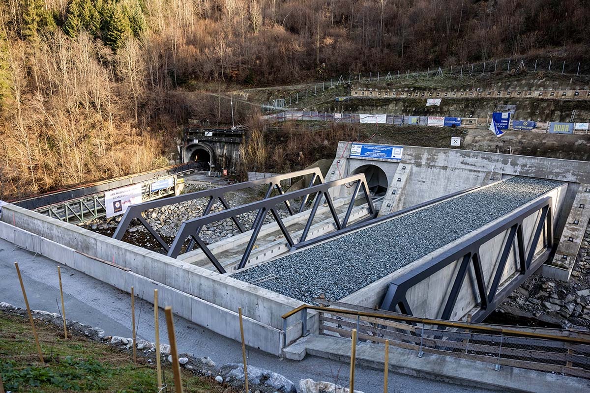

1. Foto BBT
Lotto di costruzione Gola del Sill: interventi sopra e sottoterra
Non solo il torrente Sill, ma anche la ristrettezza della gola hanno reso la costruzione un compito arduo sia in superficie che in profondità. Inoltre, nell'area sono già presenti numerose infrastrutture, tra cui l'autostrada A12 Inntal, l'autostrada A13 del Brennero, il Museo Tirol Panorama, la centrale elettrica Untere Sill e la linea ferroviaria ÖBB esistente nel tunnel del Bergisel.
"Il lotto di costruzione Gola del Sill si è rivelato particolarmente impegnativo, essendo un insieme di strutture complesse", spiega Martin Keinprecht, Project Manager del cantiere. "Abbiamo realizzato 170 pali trivellati per il muro di sostegno in cemento armato, tre ponti in acciaio lunghi 50 metri, un ponte a campata di 55 metri, un pre-tunnel in cemento armato e la struttura del portale nord. Questi elementi evidenziano la varietà e la complessità delle opere realizzate", aggiunge Keinprecht.
