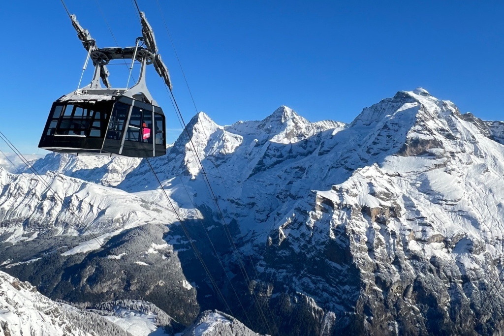

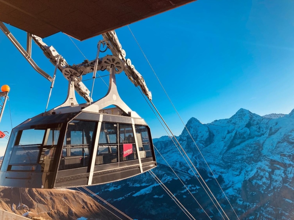

Il sistema Funifor, brevetto di Doppelmayr Italia, festeggia il suo debutto in Svizzera con l'apertura della prima via di corsa della tratta Mürren-Birg. La particolarità di questo tipo di impianto è l'ampio scartamento delle funi portanti, che garantisce un'elevata stabilità al vento e un servizio affidabile anche in condizioni meteorologiche difficili. Ogni cabina può ospitare fino a 100 passeggeri.

Le cabine per il progetto Schilthornbahn 20XX sono state sviluppate e prodotte in collaborazione con Carvatech, con sede a Oberwies, un'azienda del Gruppo Doppelmayr. Nel corso di diversi anni è stato creato un design unico che risponde ai requisiti specifici di questo progetto eccezionale. In particolare, i finestrini delle cabine delle prime due sezioni possono essere abbassati fino all'altezza del petto per consentire una vista panoramica diretta sulle montagne circostanti.
