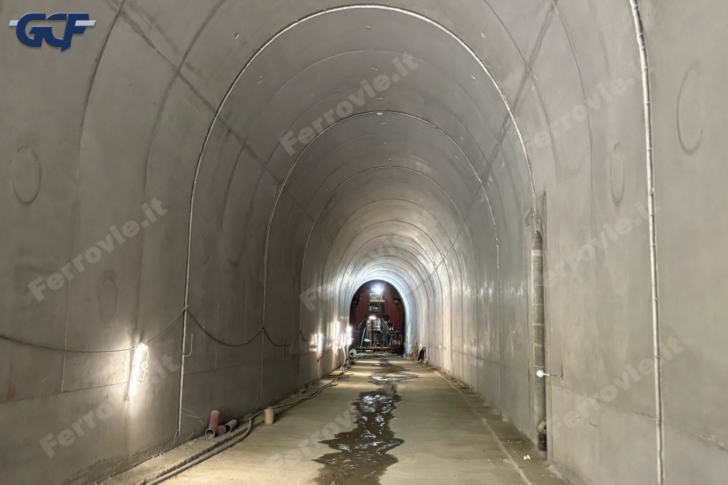

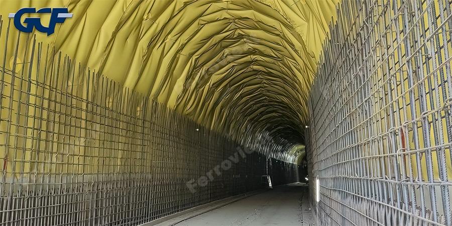

Per le gallerie 1, 2, 6 e 7 è previsto l'allargamento con demolizione del rivestimento esistente e scavo in naturale. Completato nei giorni scorsi il rivestimento definitivo del tunnel 6 ("Valan", il più esteso con i suoi 270,5 mt.), si sta procedendo, sezione dopo sezione, con il rinnovo del tunnel 7 ("I shtati", di 131,87mt.), operazione che si sviluppa - come illustra il project manager Francesco Binotto - attraverso avanzamenti dello scavo a sezione tronco-conica dettata dalla presenza degli infilaggi metallici necessari per contenere potenziali fenomeni di instabilità dell'ammasso circostante durante le fasi di scavo. I tubi di acciaio cementati in foro costituiscono una sorta di "ombrello" protettivo; la posa delle centine con geometria a ferro di cavallo, della rete metallica e dello spritz beton completano il rivestimento di prima fase. Prima di procedere con la costruzione del rivestimento definitivo in calcestruzzo armato si è proceduto all'impermeabilizzazione full-round. Il rivestimento definitivo è stato gettato utilizzando un cassero mobile operante su rotaie provvisorie.

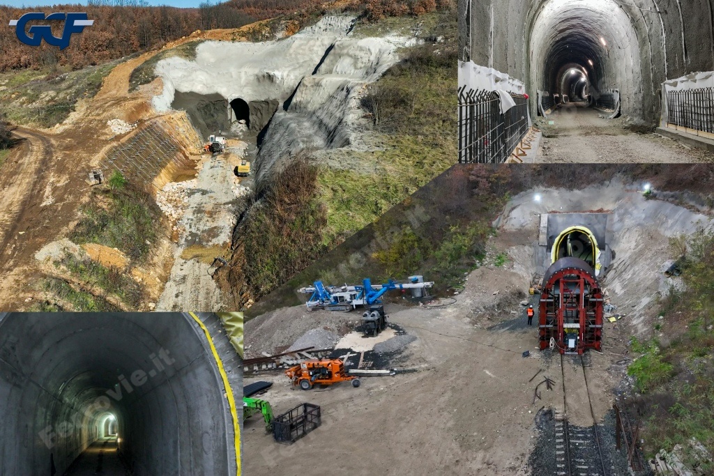

Per la galleria 3 ("Guri i shpuar" ormai realizzata al 50 %), si è scelto di demolire la vecchia galleria e di ricostruire una nuova galleria artificiale a sezione scatolare adottando il sistema bottom-up, mentre per la galleria 5 ("Galeria") originariamente situata a ridosso di un pendio a forte rischio di caduta massi la soluzione progettuale sviluppata ad hoc da GCF prevede un sistema top-down con demolizione del tunnel esistente sotto la protezione di una soletta di copertura in calcestruzzo armato fissata alla testa di due doppie file di micropali che corrono esternamente a ciascun fianco della galleria esistente e successiva ricostruzione di un rivestimento definitivo a sezione scatolare.
"Questa soluzione tecnica - ragguaglia l'ing. Bianchini - è stata sviluppata allo scopo di minimizzare il disturbo nell'ammasso durante la demolizione del tunnel esistente e di proteggere gli operai, in ogni fase operativa, dal rischio di caduta di massi. L'installazione dei micropali e la costruzione della soletta in calcestruzzo armato avvengono infatti solo dopo aver eliminato il rischio di caduta massi dalla scarpata adiacente mediante l'installazione di un fixed drapery system costituito da una rete metallica fissata al pendio attraverso cavi zincati incrociati e chiodatura di ancoraggio".
Le chiodature e la geometria degli scavi sono stati dimensionati attraverso analisi numeriche alle differenze finite, in cui sono stati modellati i set di giunti di discontinuità, identificati come responsabili di potenziali fenomeni di instabilità dell'ammasso insieme a tutte le fasi realizzative responsabili di variazioni dello stato tenso-deformativo originario. Ulteriore complessità superata dalla soluzione progettuale adottata è stata la gestione dell'interferenza di ancoraggi permanenti di una paratia esistente posizionata a valle del tunnel.
