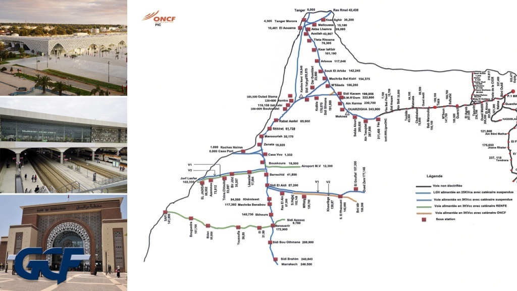

In particolare l'intervento riguarderà 6 stazioni esistenti (Sidi El Aidi, Setat, Benguerir, Sidi Boutmane, Palmerale-Sidi Ghanem e Gueliz) e 2 stazioni di nuova costruzione (Ville Verte e Stade de Marrakech, in prossimità dello stadio). Una tipologia di intervento non nuovo per GCF che fin dal suo è primo contratto in Marocco nel 2014 fu impegnata nel rifacimento di 20 stazioni lungo l'arteria Tangeri - Casablanca con lavori che riguardavano le opere civili, l'armamento ferroviario, la catenaria, il segnalamento, gli impianti di illuminazione e che nel 2017 realizzò l'intero ventaglio delle opere tecnologiche previste per la nuova stazione ferroviaria di Rabat-Agdal.

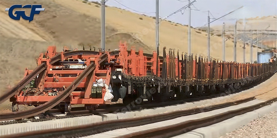

"Le rotaie - continua Luca Goffi - trafilate a Piombino da JSW Steel Italy (la materia prima, il blum, arriva dall'India) vengono inviate in barre da 36 mt via nave a Casablanca e da qui, dopo una prima ispezione di qualità, trasferite via ferro all'impianto di Berenguir dove si provvede a saldare 9 barre per ottenere rotaie di 324 metri di lunghezza. Nell'impianto di saldatura automatica le teste delle barre vengono pulite, passano alla saldatura, poi in una zona di raffreddamento naturale, in seguito in un tunnel di raffreddamento, poi in una pressa per raddrizzamento e infine alla molatura". Di qui, tramite un apposito convoglio ferroviario composto da 17 carri pianale attrezzati all'uopo verranno trasferite in sito e fatte "scivolare" in sede per essere fissate alle traversine.
