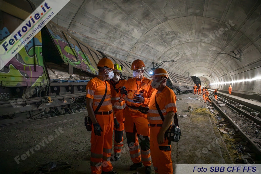

Visto il rapporto finale del SISI sul deragliamento nella galleria di base del San Gottardo, le FFS considerano troppo elevato il rischio di incidenti nel traffico merci. Le FFS sostengono le raccomandazioni del SISI e ne chiedono la rapida attuazione. Fino all'adozione di misure ufficiali incisive per l'ammodernamento e la manutenzione, le FFS abbandoneranno gradualmente il trasporto di carri merci dotati di cosiddette suole dei freni LL. La maggior parte della dismissione avverrà entro la fine del 2025. Inoltre, le FFS ispezioneranno ancor più rigorosamente i carri merci per individuare i difetti visibili.
Il rapporto finale del SISI ha confermato che la causa dell'incidente è stata la rottura del disco di una ruota con suole dei freni LL (vedere riquadro). I carri merci di questo tipo appartengono a detentori attivi a livello internazionale e le FFS e altre imprese ferroviarie li trasportano in Svizzera e in Europa. Le FFS non hanno alcun influsso sulla costruzione e sulla manutenzione, ma il rischio e le conseguenze finanziarie dei deragliamenti sono a loro carico.
Le FFS sono preoccupate: il rischio di incidenti è attualmente troppo elevato
La frequenza degli eventi in Europa dimostra che il rischio di incidenti è aumentato. Le suole dei freni LL comportano una sollecitazione termica delle ruote maggiore rispetto ai precedenti ceppi dei freni in ghisa grigia. Ciononostante, secondo il rapporto SISI si continuano a utilizzare gli stessi metodi di manutenzione. Le sollecitazioni termiche possono provocare tensioni e cretti, con conseguenti eventuali rotture delle ruote ed effetti potenzialmente devastanti.
Sono quindi urgenti misure efficaci. Le FFS sostengono le raccomandazioni di sicurezza del SISI ed esortano le autorità competenti in Svizzera (UFT) e soprattutto in Europa (ERA, Agenzia dell'Unione europea per le ferrovie) ad agire rapidamente. In caso contrario, le FFS reputano che in Svizzera e in Europa l'impiego di carri merci con suole dei freni LL dovrà essere limitato o addirittura vietato.
Le FFS dismettono il trasporto di carri con suole dei freni LL
Nel traffico merci, le FFS abbandoneranno gradualmente e il più rapidamente possibile il trasporto di carri con suole dei freni LL fintanto che non saranno adottate misure ufficiali più incisive per l'ammodernamento e il miglioramento della manutenzione. La maggior parte della dismissione avverrà entro fine anno, in stretto coordinamento con i clienti, con l'obiettivo di compromettere il meno possibile i loro processi logistici. Le FFS intendono continuare a effettuare questi trasporti, ma con carri sicuri. Fra i carri di proprietà del Traffico merci FFS non sono presenti unità con suole dei freni LL. Inoltre, le FFS ispezioneranno ancor più rigorosamente i carri merci per individuare i difetti visibili. I cretti capillari sulle ruote dovuti a surriscaldamento, tuttavia, non sono individuabili visivamente bensì unicamente nelle officine di manutenzione.
