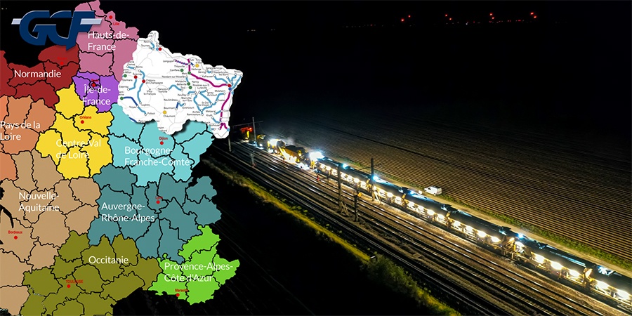

Doppio cantiere francese nei mesi estivi di GCF France - Transalp Renouvellement, per il rinnovamento "Hors Suite" di linee ferroviarie della regione del Grand Est.
Il primo cantiere, nel dipartimento del Basso Reno vicino a Strasburgo, si sta occupando della sostituzione integrale di diverse tratte di binario lungo la linea 110 000 tra le stazioni ferroviarie di Molsheim (regione Grand Est, dipartimento Basso Reno) e di Saales, in Alta Savoia (regione Alvernia-Rodano-Alpi).
Vi sono impegnati alcuni macchinari di punta di GCF: il treno di rinnovamento Matisa P95 - alla guida di un convoglio di carri pianale, carri tramoggia, locomotive lungo complessivamente 639 metri - e la risanatrice Matisa C5 con il suo convoglio di 600 metri, oltre a macchinari "minori" come stabilizzatrici e profilatrici.
Tre le aree operative in cui è organizzato il cantiere che prevede la sostituzione integrale (ballast e binario) di 2.223 m.l. di linea, 106 m.l. di sostituzione del binario esistente con armamento dello stesso tipo tradizionale di quello esistente, oltre a 238 m.l. di sostituzione delle sole rotaie. L'intervento di rinnovamento coinvolgerà, infine, il rinnovamento di tre passaggi a livello nei villaggi di Mutzig, Russ-Hersbach e a Daulxures.
A Cronembourg il cantiere di base per il rimessaggio del treno di rinnovamento, mentre a mentre Schirmeck, all'incirca a metà strada tra le due stazioni principali della linea in lavorazione, sono collocate la rincalzatrice, i macchinari minori e i materiali necessari al cantiere. I lavori, con turni notturni, si protrarranno fino alla seconda settimana di agosto.
