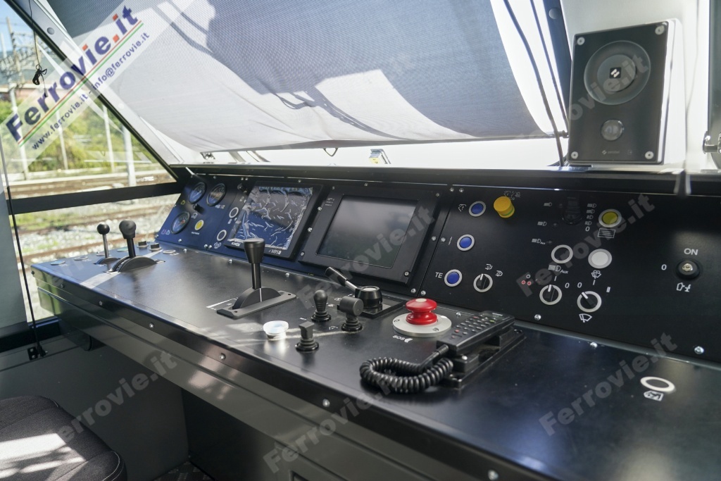

A prima vista, il "Tipo 4" appare come un comune treno giallo RFI, ma al suo interno pulsa una sofisticata architettura digitale. È un automotore bimodale, con doppia trazione - diesel ed elettrica a 3kV - capace di viaggiare fino a 140 km/h durante le missioni diagnostiche.
A bordo, sensori e sistemi multisettoriali monitorano costantemente la geometria e l'usura del binario, la linea di contatto, la dinamica di marcia e l'interazione ruota-rotaia e pantografo-catenaria. Le telecamere effettuano la videoispezione in alta definizione del tracciato e della catenaria, mentre altri strumenti misurano la qualità dei segnali di telecomunicazione e l'efficienza dei sistemi di segnalamento.
