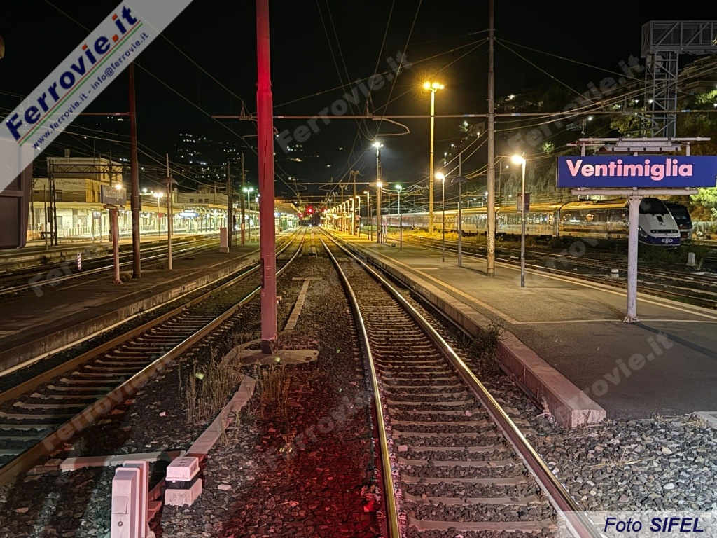

Stazione di Ventimiglia, attivi i primi due binari elettrificati a 3 kV cc
Inaugurati giovedì 13 novembre i primi due binari della stazione di Ventimiglia adeguati con l'elettrificazione a 3.000 Volt per consentire l'arrivo nella città di confine dei nuovi elettrotreni italiani, che potranno offrire il servizio nell'intera tratta del Ponente ligure finora servita solo da materiali meno recenti.
Presenti all'inaugurazione il Viceministro delle Infrastrutture e dei Trasporti Edoardo Rixi, l'Assessore ai Trasporti di Regione Liguria, Marco Scajola, il Sindaco di Ventimiglia, Flavio Di Muro, e l'Amministratore Delegato e Direttore Generale di Rete Ferroviaria Italiana (Gruppo FS), Aldo Isi, insieme alle Istituzioni e Associazioni locali.
La prima fase, attivata il 13 novembre, consiste nella realizzazione di un percorso di arrivo sul primo e secondo binario interamente alimentato a 3000 Volt che rende possibile, a partire da lunedì 17 novembre, l'arrivo e la partenza dalla stazione di Ventimiglia dei primi treni elettrici di nuova generazione, che saranno incrementati dal cambio orario del 14 dicembre; contestualmente è stato anche riconfigurato l'Apparato di Comando e Controllo della stazione. Questa fase è parte integrante del progetto complessivo che consentirà di avere disponibili 7 binari per il ricevimento dei nuovi materiali, il cui completamento dei lavori è previsto alla fine del 2027.
L'investimento è di 7 milioni di euro ed è regolamentato dalla "Convenzione Attuativa per l'adeguamento infrastrutturale e la modifica del sistema di alimentazione TE della Stazione di Ventimiglia", firmata il 13 novembre da RFI e Regione Liguria, che cofinanziano l'opera per rispettivamente 2,5 e 4,5 milioni di euro. A questi si aggiungono i 2,5 milioni di Euro investiti da RFI per la fase già attivata a giugno 2025 che ha consentito l'arrivo fino a Ventimiglia dei treni a doppio piano Vivalto di Trenitalia.
