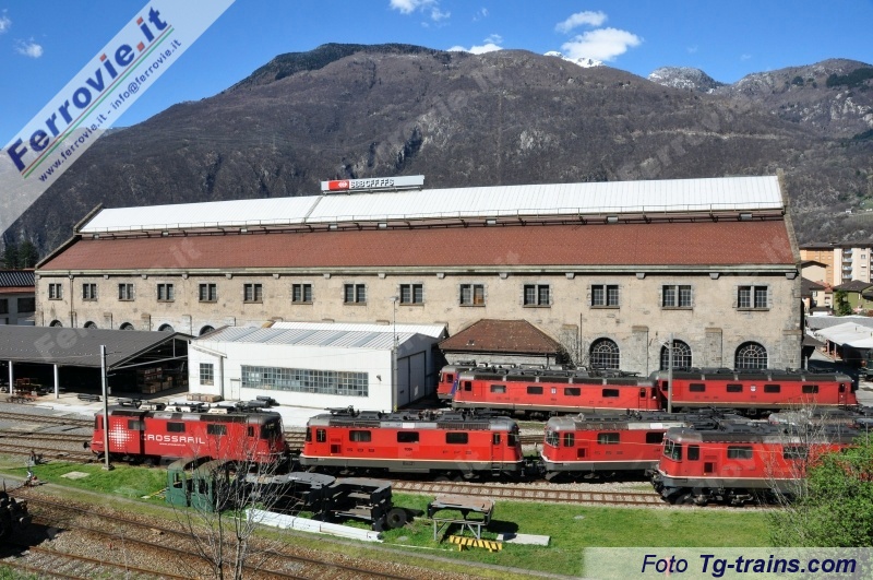

Le Officine FFS di Bellinzona hanno ricevuto la dichiarazione di conformità ECM (Entity in Charge of Maintenance) europea anche per le locomotive. Nel 2013 erano state il primo stabilimento industriale FFS a ricevere la certificazione europea ECM per i carri merci. Un ulteriore passo avanti per la sicurezza nella manutenzione dei veicoli ferroviari.
L'ECM (Entity in Charge of Maintenance) regola i processi legati alla sicurezza nella manutenzione dei veicoli ferroviari. Un regolamento europeo in tal senso esiste già per i carri merci e le Officine di Bellinzona lo hanno ricevuto nell'agosto del 2013. Per le locomotive questa certificazione è invece in fase di allestimento. Lo stabilimento di Bellinzona, tuttavia, per ribadire la propria propensione verso la sicurezza ha voluto anticipare la conformità anche per tutti gli altri veicoli ferroviari e a fine 2015 ha ottenuto la dichiarazione di conformità ECM europea anche per le locomotive. La dichiarazione è stata consegnata a metà gennaio 2016 dalla ditta Sconrail, ente certificatore svizzero accreditato, dopo un audit di verifica di due giorni.
Foto Tg-trains.com
