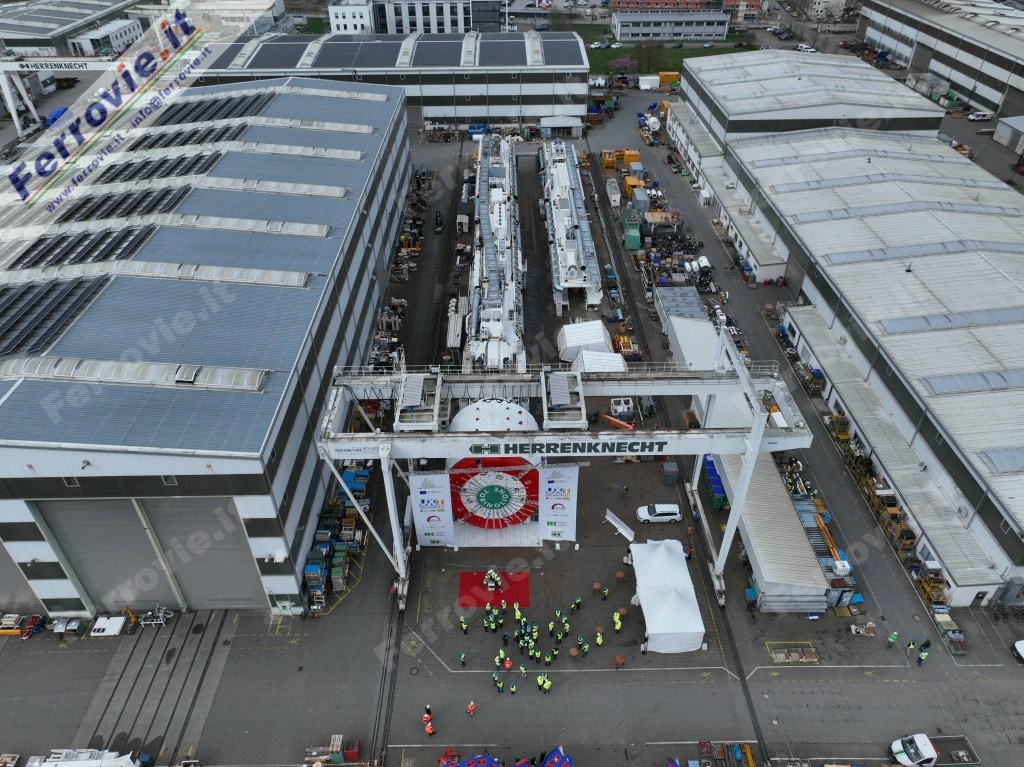

È stata consegnata nello stabilimento tedesco di Herrenknecht la prima delle due TBM (Tunnel Boring Machine) destinate allo scavo sul versante italiano del tunnel di base del Moncenisio, opera centrale della futura linea ferroviaria Torino-Lione. La macchina è stata realizzata per il raggruppamento di imprese UXT (Itinera, Ghella e Spie Batignolles) ed entrerà in servizio nel cantiere di Chiomonte, in Val di Susa.

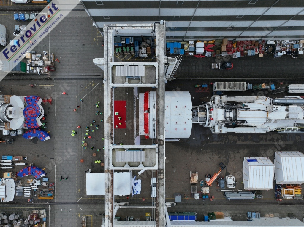

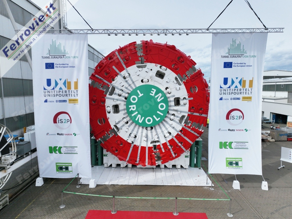

La TBM ha una lunghezza complessiva di circa 235 metri ed è equipaggiata con una testa di scavo dal diametro di 10,16 metri. Il sistema è progettato per operare in condizioni geologiche molto diverse e sotto coperture fino a 2.000 metri di roccia. La potenza installata è di 4.550 kW, generata da 13 motori, mentre l'avanzamento previsto è di circa 10 metri al giorno, grazie a cilindri idraulici che spingono la macchina appoggiandosi ai conci prefabbricati che formano il rivestimento della galleria.
Particolarità della macchina è la configurazione bimodale ("dual mode"), che consente di operare sia in "open mode", adatta alle rocce dure, sia in "closed mode" per attraversare terreni sciolti o saturi d'acqua. In questa seconda modalità lo smarino non viene evacuato tramite nastro trasportatore ma attraverso un sistema slurry: il materiale scavato viene frantumato e trasportato all'esterno tramite una miscela di acqua, bentonite e detriti convogliata in tubazioni dedicate.
