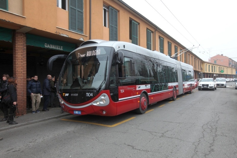

Alla presenza della Presidente e Amministratore Delegato di Tper, Giuseppina Gualtieri, del Sindaco Metropolitano di Bologna, Virginio Merola, e del Viceprefetto Vicario di Bologna, Rita Stentella, dell'Iveco Brand President, Pierre Lahutte, e delle Autorità cittadine, si è tenuto questa mattina a Bologna il viaggio inaugurale del Crealis sul lato ovest della filovia 13, da Piazza Minghetti al capolinea di Borgo Panigale e ritorno in centro.
La corsa inaugurale anticipa il debutto in servizio di altri due veicoli Crealis che già dal pomeriggio di oggi sono impiegati sulla stessa linea urbana. I passeggeri del 13 - collegamento tra i più frequentati del servizio urbano di bus - toccano oggi con mano una novità che diventerà sempre più una consuetudine. Ai primi 3 veicoli Crealis già in linea, sempre sulla linea 13 se ne aggiungeranno, nel corso delle prossime settimane, altri 5 che hanno già superato i tutti i test per l'immissione in servizio, poi via via tutti gli altri.

Il Crealis Neo è un veicolo a trazione elettrica dotato di guida ottica per l'accostamento di precisione alle banchine di fermata.
Il design innovativo del veicolo, gli allestimenti a bordo e le ampie vetrate di cui dispone lo rendono un mezzo di trasporto molto luminoso e piacevole.
Ospita al suo interno 142 posti in totale, di cui 29 posti a sedere, quattro sedili per persone a mobilità ridotta, un posto per passeggero con disabilità su carrozzina e una zona passeggino.
I Crealis Neo sono stati concepiti anche per fornire un notevole comfort al conducente; il posto di guida in posizione rialzata consente di tenere sotto controllo ogni tipo di situazione nell'ambito del traffico urbano.
Il veicolo, equipaggiato con un motore elettrico da 280 kW, è alimentato a 750 Volt a corrente continua ed è dotato di un gruppo ausiliario a bassa emissione di inquinanti che permette la marcia anche in mancanza di alimentazione dalla rete aerea filoviaria; il gruppo ausiliario è composto da un motore Tector 4 Euro VI e un alternatore con una potenza di uscita di 100 kW.
Il mezzo è inoltre dotato di quattro porte rototraslanti per facilitare l'ingresso e l'uscita dei passeggeri.
Il filoveicolo Crealis è stato omologato dal Ministero delle Infrastrutture e dei Trasporti in data 4 settembre 2015.
