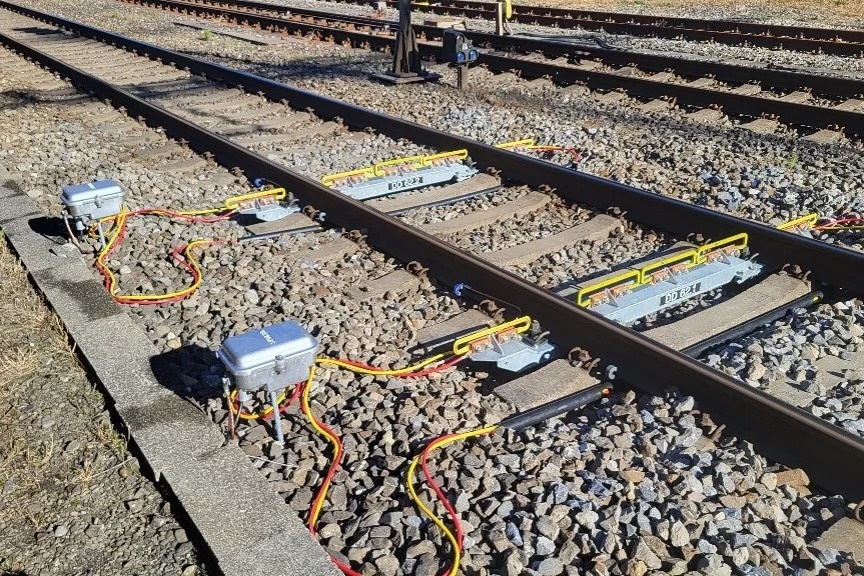

In una decina di punti della tratta che conduce alla galleria di base del San Gottardo, nella notte tra il 10 e l'11 maggio 2026 le FFS hanno messo in servizio rilevatori di deragliamento, installati su una sezione particolarmente sensibile, segnatamente prima del cambio di binario ai portali della galleria di base del San Gottardo. Su questa tratta, infatti, sia i treni viaggiatori sia i treni merci circolano a velocità elevata e, per cambiare binario, devono percorrere i cosiddetti scambi ad alta velocità.
Questi rilevatori sono l'unica tecnologia infrastrutturale comprovata per rilevare un deragliamento e, nel caso improbabile che tale evento si verifichi di nuovo, il loro obiettivo è evitare la collisione tra due treni. I rilevatori non sono tuttavia in grado di evitare i deragliamenti. A tal fine è invece indispensabile una migliore manutenzione dei carri merci e un adeguamento delle norme in materia di responsabilità civile per il traffico merci su rotaia.
