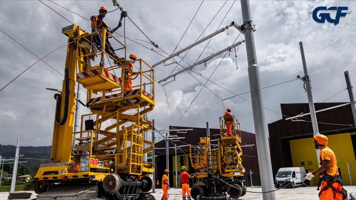

Anche l'elettrificazione riprende gli standard già adottati sulla linea T1. "Come per l'armamento - spiega Daniele Gozzi, Direttore Tecnico TE di GCF - anche l'elettrificazione riprende gli standard della linea T1, con alimentazione a 750 V in corrente continua e una linea di contatto progettata per coniugare elevate prestazioni e semplicità manutentiva".
La linea aerea utilizza una catenaria a due fili da 150 mm², mentre nel deposito è prevista una linea a un solo filo della medesima sezione.
