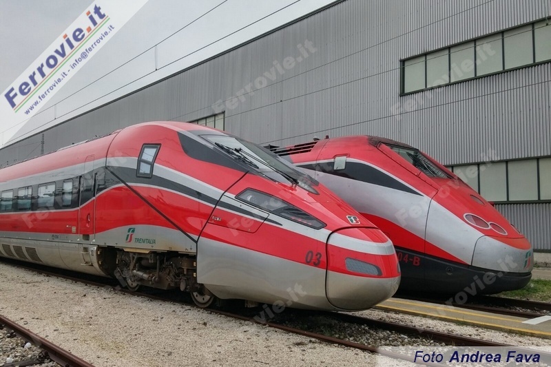

Si è effettuata una corsa prova con un ETR 400/25 (Frecciarossa 1000) da Napoli a Milano, il materiale era attrezzato con il sistema di vigilanza con più punti di rilevazione, questo ha permesso anche di verificare il grado di invasività, oltre a dare una parametro uniforme rispetto alla prove effettuate con il Jazz, sul quale era presente lo stesso sistema.
