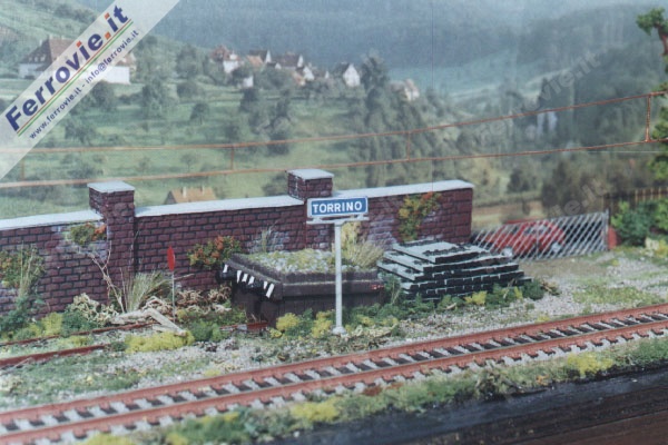

1. Il diorama di Torrino, composto da un binario di corsa che serve l'omonima fermata. Rimane ancora qualcosa del piccolo scalo merci, il cui binario abbandonato è visibile in secondo piano.

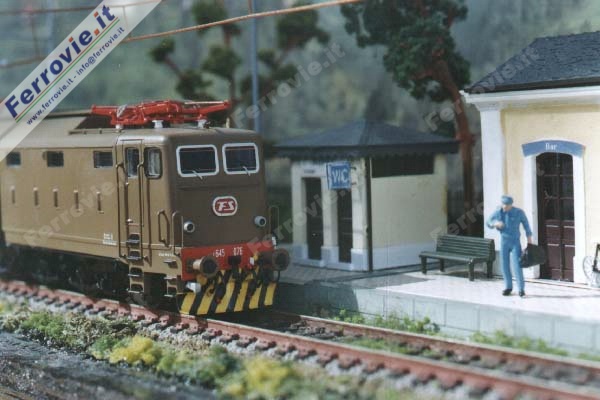

2. Una E.645 transita nella stazione di Torrino, mentre un viaggiatore attende il suo treno.

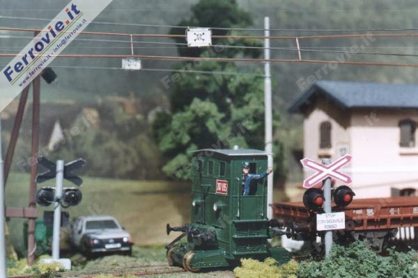

3. Una "sogliola" impegna il PL, protetto lato strada dalla croce di Sant'Andrea, con segnalamento luminoso realmente funzionante.

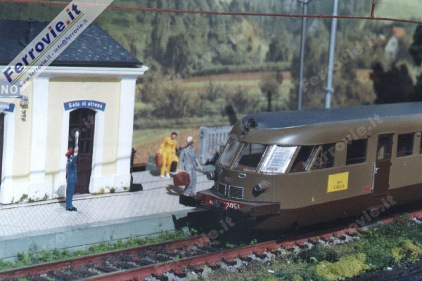

4. Il capostazione di Torrino da' il "pronti" per la partenza all'ALn 556, mentre sopraggiungono due viaggiatori in ritardo.

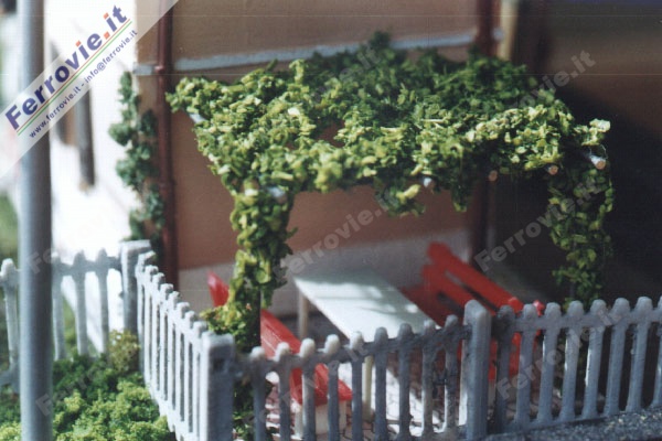

5. Il retro del casello, con il pergolato.

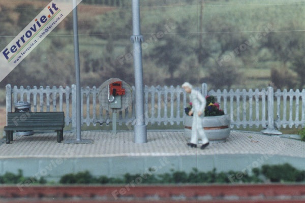

6. Particolare del marciapiede; da notare la fioriera, il secchio dell'immondizia ed il telefono pubblico, abilmente elaborati.
