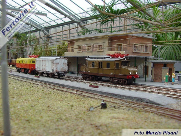

1. In composizione con un merci minimo, la locomotiva E.400 impegna un tratto di ferrovia in prossimità di una vite. (Foto Marzio Pisani, 03 aprile 2004)

La ricostruzione in scala, completamente autofinanziata dai soci, è stata fatta utilizzando il rapporto di riduzione 1:87 (scala H0) ed ambientando i moduli all'inizio degli anni 70, quando la linea svolgeva un regolare servizio, esclusivamente merci. La realizzazione dei moduli ha richiesto parecchie ore di lavoro, dal momento che si è optato per la scelta di ridurre al minimo l'uso dei prodotti commerciali. In poco meno di 8 anni sono stati eseguiti i rilievi fotografici e planimetrici e le autocostruzioni degli edifici, del ponte sul torrente Samoggia, della linea di contatto e dei locomotori E.400 e L.901 (PAPERO). I moduli fino ad oggi costruiti sono sette, per una lunghezza complessiva di metri 9.00, e riproducono la stazione di Bazzano, il passaggio a livello, il ponte sul torrente Samoggia e la fermata della Muffa. La stazione di Bazzano si compone di tre edifici:

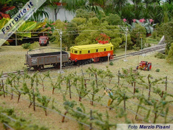

2. Il piazzale di stazione di Bazzano con il fabbricato viaggiatori; sullo sfondo è riconoscibile la rimessa locomotive con in sosta una locomotiva diesel di costruzione tedesca. (Foto Marzio Pisani, 03 aprile 2004)
Tutti gli edifici sono costruiti in legno e Keramin-S, dipinti con colori a tempera lavabili ed invecchiati, e riproducono fedelmente i fabbricati esistenti. La stazione comprende quattro binari (due di corsa e due di precedenza e/o sosta); sono inoltre riprodotti i binari di raccordo al magazzino merci ed alla rimessa macchine. E' riprodotto anche ciò che resta della diramazione verso Castelfranco Emilia, distrutta nel corso della seconda guerra mondiale e mai più ricostruita.

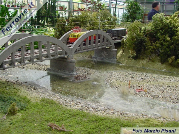

E' riprodotto fedelmente anche il ponte in cemento armato a tre arcate superiori che attraversa il torrente Samoggia in prossimità della stazione di Bazzano. Il modello è costruito in legno, dipinto con colori a tempera lavabili ed invecchiato ad arte in modo da rendere la riproduzione il più possibile fedele alla realtà. L'acqua del torrente è ottenuta con resina bicomponente, colorata e colata in tre strati successivi al fine di rendere al meglio l'effetto delle varie profondità presenti al vero.
3. La E.400 impegna il ponte sul torrente Samoggia, mentre alcuni bagnanti ne approfittano della giornata soleggiata, per trascorre qualche ora sul greto del fiume! (Foto Marzio Pisani, 03 aprile 2004)

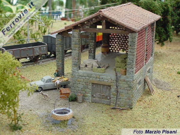

La fermata della Muffa consta di un unico fabbricato su due piani, riprodotto in legno e Keramin-S, dipinto ed invecchiato come i fabbricati precedentemente descritti, e di un unico binario di corsa.
Il ricorso alla Keramin-S è giustificato dal fatto che, mediante stampi di silicone ottenuti da campioni in legno, sempre autocostruiti, è possibile ottenere muri estremamente fedeli ai prototipi reali utilizzabili per la realizzazione di altri fabbricati, in quanto le costruzioni della ferrovia Casalecchio - Vignola sono modulari e derivano da un unico progetto di origine.
L'armamento (binari e scambi) è Peco (cod. 75) mentre tutto il resto è completamente autocostruito. Pali e portali sono realizzati in tubo e filo di ottone, la linea aerea è costruita con filo di ottone opportunamente sagomato e saldato, gli alberi sono ottenuti da rametti di erica ed altre piante naturali colorati con polveri di diverse tonalita'. La palizzata presente sul diorama è in parte Rivarossi ed in parte autocostruita, per fusione, in metallo bianco. Il diorama è stato successivamente animato con figurine e automodelli rielaborati di varia provenienza.
4. La fermata della Muffa con il piccolo fabbricato viaggiatori su due piani. (Foto Marzio Pisani, 03 aprile 2004)

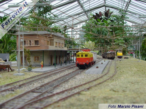

Il modello del locomotore E.400 che circola sul plastico è stato interamente autocostruito dai soci del gruppo utilizzando lastrine di ottone fotoinciso di provenienza commerciale (Tanzmodel) sagomate e saldate, con l'aggiunta di particolari quali pantografo, carrelli motore ecc. infine il modello è stato verniciato nella vistosa livrea giallo/rosso vermiglio, tipica dell'epoca ATC ed identica a quella del locomotore originale visibile presso il deposito FCV a Casalecchio di Reno.
Il locomotore L.901 (PAPERO) circolante sul plastico è stato invece interamente progettato e autocostruito dai soci del gruppo utilizzando lastrine di ottone tagliato a pantografo, con l'aggiunta dei soliti particolari (pantografo, carrelli motore, ecc.). Il modello è stato infine verniciato nella classica livrea castano/isabella.
5. Il locomotore L.901 soprannominato "Papero" in sosta sul primo binario della stazione di Bazzano. (Foto Marzio Pisani, 03 aprile 2004)
