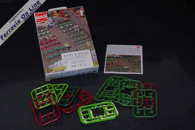

1. L'articolo Busch 1213 Kohl & Salat, con le stampate in plastica colorata che diventeranno cavolfiori, broccoli, insalata e radicchio. (Foto Fabio Veronesi)

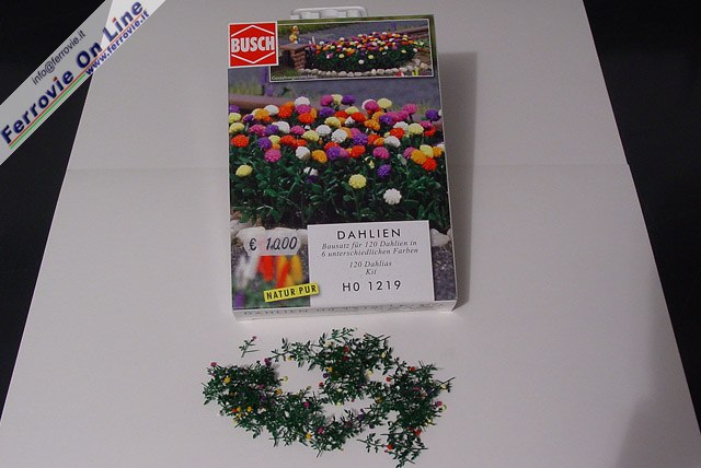

2. L'articolo Busch 1219 Dahlien con le 120 piante già assemblate dall'autore mediante incollaggio del fiore sul gambo e piegatura delle foglie per ottenere una disposizione più veritiera.

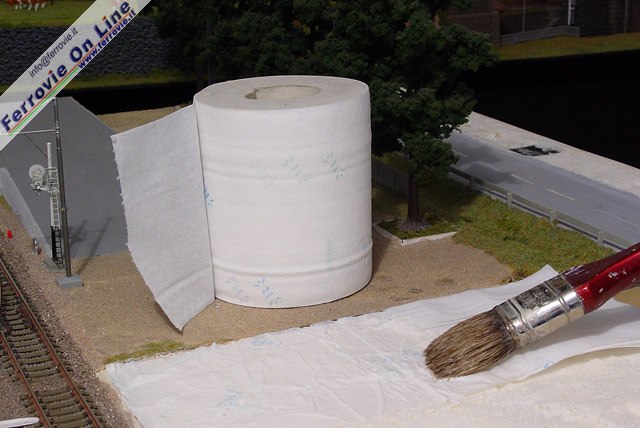

7. Si inizia poi la realizzazione della base dell'orto, applicando carta igienica spennellata con colla vinilica diluita in acqua. Dopo aver ricoperto tutta la superficie, si attende l'asciugatura. (Foto Fabio Veronesi)

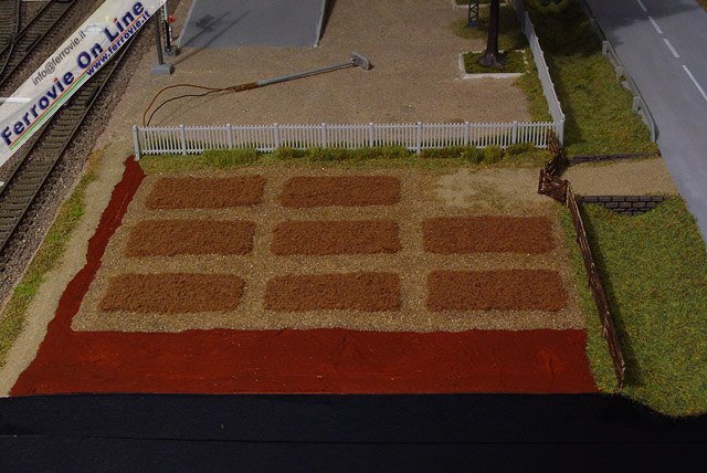

8. E' giunto il momento di realizzare i "rialzi" che simuleranno le zone coltivate. E' stato utilizzato del cartone spesso (ottimo quello dei vassoi), tagliato a misura, incollato e raccordato lungo i lati con colla vinilica. Ad asciugatura completata, si stende una mano di colore a tempera marrone. (Foto Fabio Veronesi)
9
9. Per simulare la terra soffice sono stati utilizzati dei fiocchi di spugna di color marrone, mentre i camminamenti ai lati sono realizzati con ghiaino, il tutto applicato stendendo preventivamente uno strato non troppo consistente di colla vinilica. (Foto Fabio Veronesi)

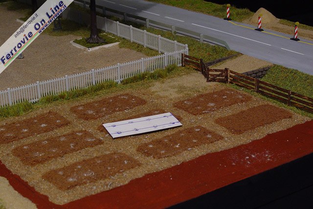

11. Aiutandosi con una dima autocostruita in cartoncino, con un trapanino a punta fine si realizzano i fori dove verranno innestate le piante. (Foto Fabio Veronesi)

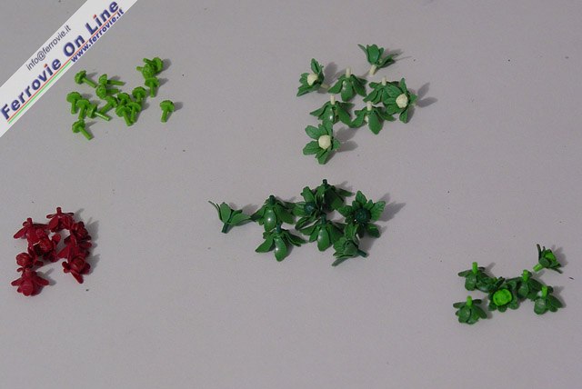

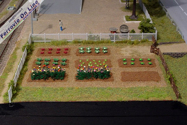

12. E' giunto il momento di assemblare cavoli, broccoli e radicchio (tre parti in plastica da unire!), mentre l'insalata è già pronta all'uso. (Foto Fabio Veronesi)
13
13. Si incollano infine i vari fiori e ortaggi, sempre con l'immancabile colla vinilica, all'interno dei fori già realizzati. (Foto Fabio Veronesi)
14
14. Ed ecco il risultato finale. Alcuni personaggi a tema, permetteranno in futuro di arricchire ulteriormente la scena... (Foto Fabio Veronesi)
