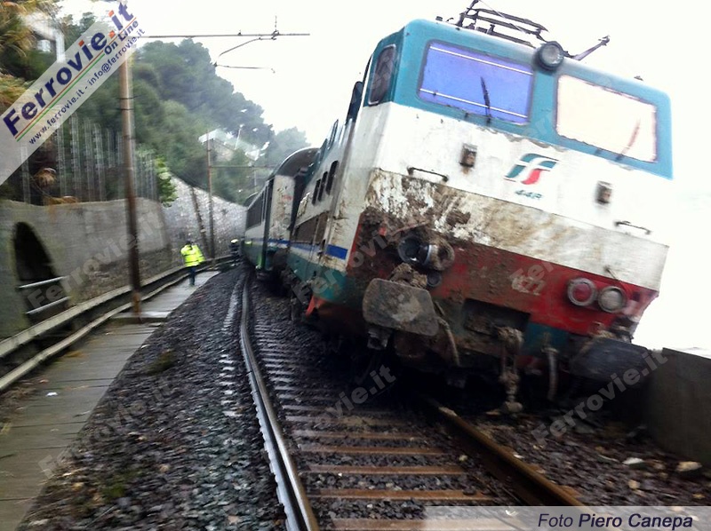

Nel 2015 le vittime di incidenti ferroviari sulla rete nazionale sono state 83: 46 morti e 37 feriti gravi. Il dato è in forte contrazione: si tratta del 12% in meno rispetto al 2014, del 59% in meno rispetto a 10 anni fa (2005) e del 27% in meno rispetto al valore medio del periodo 2005-2014. Nonostante ciò, l'attenzione deve restare alta in particolare sul fronte degli attraversamenti indebiti di pedoni che si attestano come prima causa di incidente mortale anche nel 2015. Sui 97 incidenti significativi registrati nel 2015 (-11% rispetto al 2014 e - 28% rispetto al 2005), il 74% dei casi è riconducibile all'indebita presenza di pedoni sui binari, mentre sono in diminuzione gli incidenti legati ad aspetti più tecnici, seppure sacche di criticità rimangono sul fronte della manutenzione e del dissesto idrogeologico. Intanto l'ANSF si trova ad affrontare grandi sfide: l'estensione della giurisdizione sui circa 2000 chilometri di ferrovie regionali interconnesse e la possibilità di rafforzare il proprio presidio attraverso un  sistema sanzionatorio.

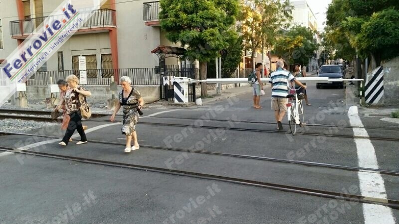

Allarme pedoni. Gli investimenti di pedoni sono state la causa del 74% degli incidenti. Il 96% dei morti. Il 62% degli investimenti si è verificato nelle 4 regioni che sviluppano gran parte del traffico ferroviario: Lombardia (14 incidenti), Lazio (12), Toscana (12) e Emilia Romagna (8). Gli incidenti sono maggiormente concentrati in prossimità dei nodi urbani e metropolitani: Roma , Milano, Bergamo, Lucca, Bologna, Caserta, Torino.
Nel 2015, circa il 20% degli incidenti significativi e il 18% delle vittime sono avvenuti in corrispondenza di un passaggio a livello. Il dato è in crescita e supera il valore medio del periodo. Tra il 2005 e il 2015 è stato soppresso circa il 29% dei passaggi a livello a cui corrisponde una diminuzione degli incidenti del 24% (2005- 2015). Il programma di soppressione continua, con oneri consistenti, ma non può essere l'unico strumento: occorre anche agire sui comportamenti umani.

Manutenzione. Si stima che le problematiche manutentive (aspetti procedurali, organizzativi ed esecutivi) per i veicoli e per l'infrastruttura, seppure in diminuzione in valore assoluto rispetto all'anno precedente, siano alla base di almeno il 28% del totale degli incidenti e interessa quasi ⅓ degli eventi totali. È necessario pertanto uno sforzo di tutto il sistema per ridurre ulteriormente tali problematiche ma soprattutto un maggiore presidio dei processi manutentivi da parte degli operatori ferroviari. Il tema della manutenzione rimane pertanto uno degli aspetti sui quali l'Agenzia sta focalizzando l'attenzione, proprio perché singoli eventi possono avere conseguenze disastrose.
