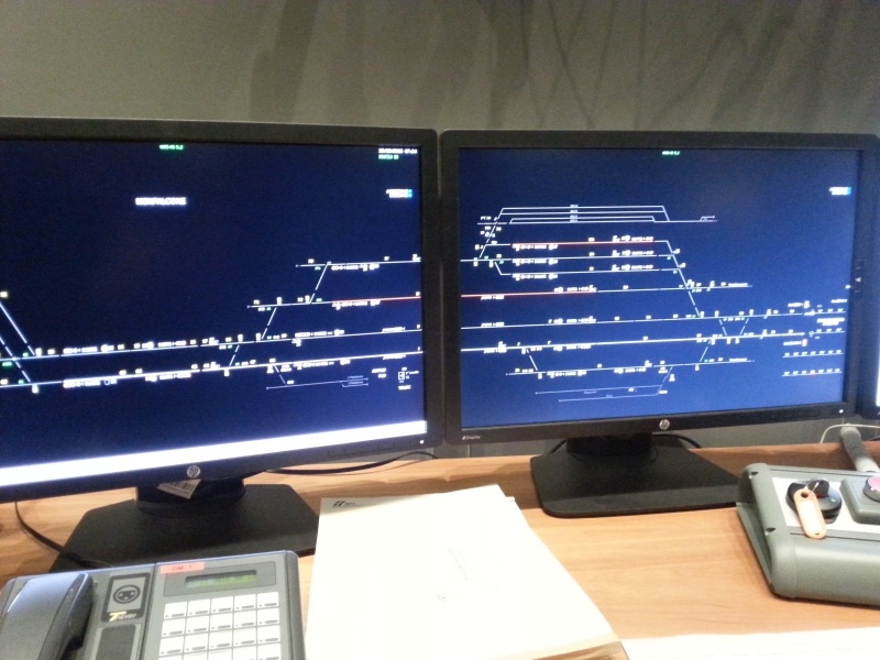

Attivo da domenica 18 dicembre il nuovo Apparato Centrale Computerizzato Multistazione (ACCM)* della stazione di Monfalcone per la gestione del traffico ferroviario sulle linee ferroviarie Trieste - Venezia e Trieste - Udine.
Il nodo Isontino è quindi ora gestito e controllato con tecnologie di ultima generazione da una nuova sala - Posto Centrale Multistazione (PCM) - provvista di tre postazioni che regolano la circolazione nella stazione di Monfalcone, che, a sua volta, controlla i Posti Periferici Multistazione (PPM) di Ronchi dei Legionari Sud e Ronchi dei Legionari Nord e, in futuro, il PPM di Bivio d'Aurisina.
L'apparato consente una gestione più efficiente della circolazione ferroviaria e dell'infrastruttura, garantendo una maggiore flessibilità nell'uso dei binari di stazione e di linea e il miglioramento degli standard di regolarità e puntualità dei treni sulle linee Trieste - Udine e Trieste - Venezia. Produrrà fra l'altro un sensibile miglioramento anche nel coordinamento del traffico confluente dalle due linee sul Bivio San Polo.

* Un Apparato Centrale Computerizzato Multistazione, gestisce più stazioni da un Posto Centrale che concentra le funzioni e le logiche di tutti gli impianti controllati, e una serie di Posti Periferici dislocati in corrispondenza dei piazzali, e collegati tipicamente con reti a fibra ottica.
Un ACCM quindi, di norma, gestisce una linea o un Nodo Ferroviario da un Centro dove di solito sono concentrati tutti gli Operatori della Circolazione. Da tale Centro è possibile impartire e ricevere Comandi/Controlli sicuri a tutti gli impianti controllati come se si fosse nella Postazione Locale.
