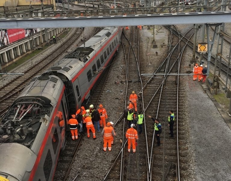

Lunedì 8 maggio a Berna le FFS hanno tenuto una conferenza stampa sullo stato di avanzamento delle loro inchieste e di quelle del Servizio svizzero d'inchiesta sulla sicurezza della Confederazione (SISI) relative ai due recenti deragliamenti, rispettivamente di un treno EuroCity di Trenitalia alla stazione di Lucerna il 22 marzo e di un treno S-Bahn della BLS alla stazione di Berna il 29 marzo. Le indagini del SISI sono ancora in corso. Sulle cause dell'incidente di Lucerna non si è ancora riusciti a fare chiarezza. Il SISI e le FFS suppongono che si sia trattato di una singolare concatenazione di fattori che, considerati separatamente, non potrebbero causare un deragliamento. Non c'è stata alcuna rottura di rotaia.
A Berna tutto sembra indicare che ci sia stata una rottura da fatica nella suola della rotaia con scambio ad ago. È la prima volta che un difetto di questo genere causa un deragliamento sulla rete FFS. Alla luce delle indagini condotte finora si può affermare che non sussiste alcuna correlazione tra i deragliamenti di Lucerna e Berna; si tratta di due incidenti indipendenti avvenuti semplicemente a poca distanza l'uno dall'altro. Le FFS ci tengono a scusarsi nuovamente nei confronti dei propri clienti e partner per i disagi causati. Per le FFS la sicurezza è di prioritaria importanza e nonostante questi due incidenti, la ferrovia rimane ancora il mezzo di trasporto più sicuro in Svizzera.
