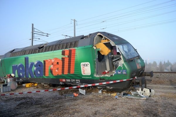

Dai primi accertamenti delle FFS risulta che il treno della S-Bahn 18014 sia partito con il segnale chiuso alle 6.40 dopo l'inversione a Rafz sul binario 4 in direzione di Sciaffusa. Con una velocità di 59 km/h al segnale è stata azionata la frenatura imposta. Appena 100 metri dopo il segnale il treno della S-Bahn si è fermato, invadendo lievemente il profilo del binario adiacente, sul quale pochi secondi dopo è arrivato l'InterRegio 2858, con una velocità di 110 km/h. A causa di un ritardo l'InterRegio transitava sul binario 5 anziché sul binario 3. Nella collisione laterale l'InterRegio ha deragliato ed entrambi i treni hanno riportato seri danni.
Ingenti le riparazioni al binario e ai veicoli
Dalla notte del 22 febbraio la stazione di Rafz è nuovamente percorribile. Sono stati sostituiti complessivamente 60 metri di binario, uno scambio e un palo della linea di contatto. Per i lavori al palo della linea di contatto e allo scambio sono stati necessari ulteriori sbarramenti. I treni danneggiati sono stati trasferiti agli stabilimenti industriali di Olten e Yverdon. Secondo le prime valutazioni, i danni materiali alla S-Bahn del tipo DTZ coinvolta e alla composizione IR, composta da cinque carrozze EuroCity e dalla locomotiva Re 460, ammontano a diversi milioni di franchi.
