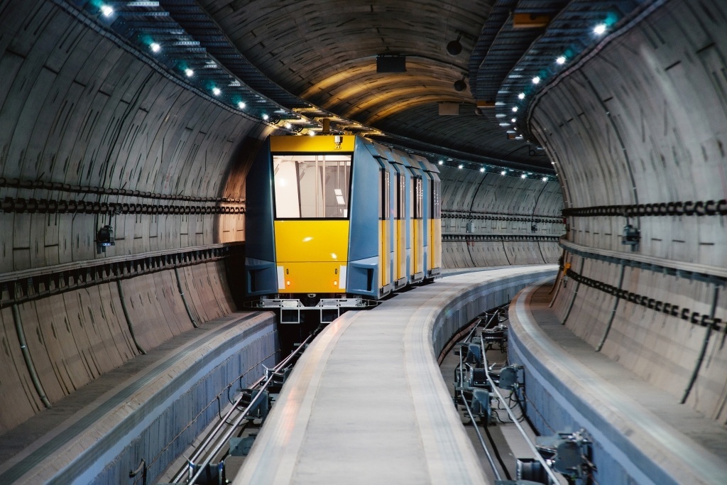

Presso l'aeroporto internazionale Sheremetyevo, nella capitale russa Mosca, è entrato in funzione un sistema di trasporto a fune completamente automatizzato, realizzato dalla Doppelmayr, che collega i terminal nord e sud. Il Cable Liner, progettato e costruito in gran parte nello stabilimento di Lana (BZ), è eccezionale sotto molti punti di vista. Si tratta del primo Cable Liner russo e del primo sistema Doppelmayr di questo tipo interamente in galleria. Per i Mondiali di calcio 2018 l'impianto sta dando un contributo fondamentale, e fornisce agli ospiti un mezzo di trasporto confortevole.
L'aeroporto internazionale Sheremetyevo di Mosca è un hub centrale per i passeggeri di voli nazionali ed internazionali. Da giugno 2018 dispone di un nuovo mezzo di trasporto ultramoderno che collega i terminal nord e sud: un Cable Liner Doppelmayr completamente automatizzato, che dimostra ancora una volta le prestazioni, l'innovazione e l'affidabilità del leader mondiale del mercato funiviario. Il Cable Liner Sheremetyevo mette in evidenza le potenzialità che questo sistema offre per le applicazioni urbane. L'intero percorso di due chilometri si sviluppa in un tunnel sotterraneo. I lavori di costruzione sono stati eseguiti mentre l'attività aeroportuale è proseguita come di consueto. Queste condizioni sono state eccezionali per tutte le imprese coinvolte nella costruzione. La collaborazione professionale ed il perfetto coordinamento tra i partner nazionali e internazionali del progetto sono stati determinanti per il successo di questa nuova opera.

L'impianto è stato progettato e costruito in gran parte negli stabilimenti italiani di Lana d'Adige, in provincia di Bolzano. Da qui sono stati spediti, con numerosi TIR, i due argani motori, le unità per le stazioni di rinvio ed i carrelli dei treni. La sede italiana di Lana è specializzata nella progettazione e costruzione di impianti speciali per l'intero gruppo Doppelmayr, sia per trasporto persone che di materiale.

In questo caso la velocità di 14 m/s (o 50,4 km/h) garantisce un collegamento veloce di circa tre minuti ed un trasferimento particolarmente comodo all'interno del complesso aeroportuale. I flussi di passeggeri in arrivo e in partenza vengono gestiti senza problemi grazie alla separazione delle diverse zone del Cable Liner, che garantisce un'esperienza di viaggio molto piacevole per i passeggeri. Il sistema funziona 24 ore su 24, 365 giorni all'anno. L'impianto a fune sarà gestito dalla Doppelmayr per i prossimi 15 anni. Tale attività è attualmente svolta da un team di professionisti della controllata russa Doppelmayr Services in collaborazione con Doppelmayr Russia Ltd.
