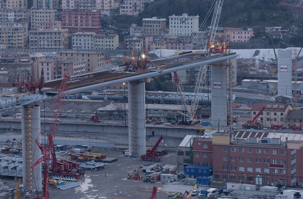

Serviranno in tutto 24.000 tonnellate d'acciaio per costruire il nuovo ponte, 9.000 delle quali già varate in quota. La produzione delle strutture d'acciaio che costituiscono il cuore nevralgico dell'infrastruttura, ha visto all'opera 800 persone nei 3 stabilimenti di Fincantieri, quello di Sestri Ponente, quello di Castellammare di Stabia e quello di Valeggio sul Mincio, da un anno al lavoro al servizio della costruzione del nuovo viadotto.

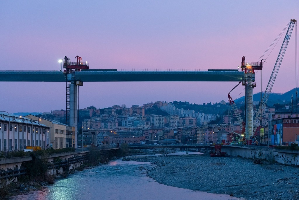

Un lavoro che procede senza sosta: il ponte è ben oltre la metà della sua lunghezza. Il nuovo tratto di impalcato, che porterà l'opera visibile sullo skyline genovese a misurare più di 600 metri, è stato issato oggi a oltre 40 metri di altezza con tutti e 14 i carter laterali - le ali del ponte che danno alla struttura la caratteristica forma che ricorda la carena di una nave - per un peso complessivo di 1800 tonnellate. Questa, fra la pila 9 e la pila 10, è la seconda campata di dimensioni eccezionali e, come la precedente issata solo qualche settimana fa fra le pile 8 e 9, ha richiesto l'utilizzo di speciali macchinari. Impossibile, infatti, procedere con le maxi-gru utilizzate per le altre campate da 50 metri. In cantiere, così, sono tornati a lavorare gli strand jack, speciali apparecchiature che rendono possibile il sollevamento dei mastodontici impalcati a una velocità, in condizioni metereologiche ottimali, di 5 metri all'ora.

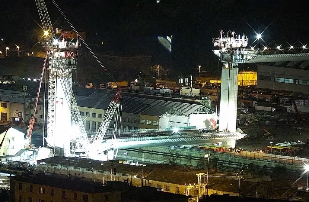

Il sollevamento di questo maxi-impalcato ha richiesto, non solo per la grandezza, ma anche per il posizionamento a cavallo del torrente Polcevera, una serie di particolari attività preparatorie. La campata, infatti, è stata prima sollevata con un sistema jack up e poi spostata con carrelli telecomandati verso l'alveo del torrente Polcevera. Successivamente, la grande campata è stata spostata a sbalzo verso Levante nell'alveo del fiume e poi ripresa in carico da un altro gruppo di carelli, al quale è stata sovrapposta una torre provvisoria in acciaio. A questo punto, l'impalcato è stato traslato prima verso Levante e poi verso Nord, infine è stato caricato sugli strand jack per il sollevamento sulle pile.
