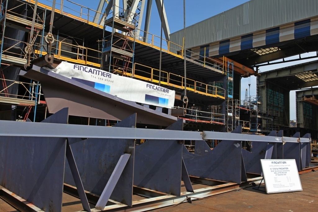

Si è svolta oggi 23 settembre, presso il cantiere di Castellammare di Stabia, l'impostazione di ZEUS - Zero Emission Ultimate Ship, un'unità navale sperimentale alimentata tramite fuel cell per la navigazione in mare e prima nel suo genere al mondo. Il completamento dei lavori è previsto per il 2021.
