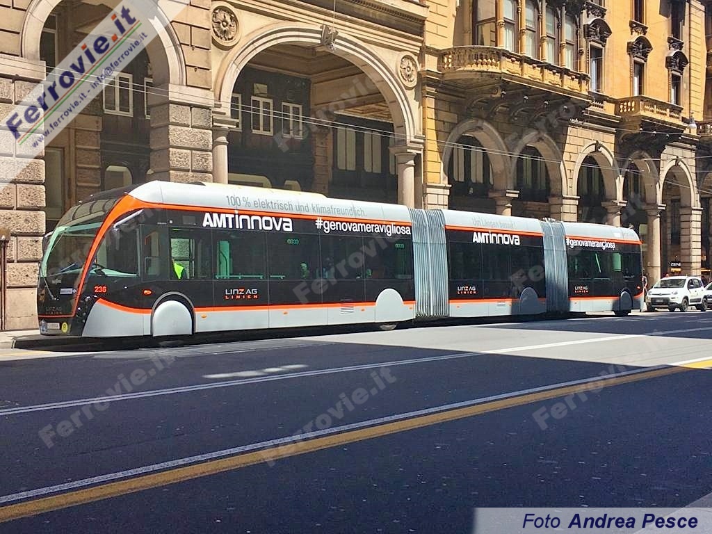

Silenziosità e manovrabilità, flessibilità, grande capienza e possibilità di percorrere in esercizio alcuni chilometri senza rete aerea, sono tra le caratteristiche del mezzo. La distanza ravvicinata dei 4 assi e il quarto asse sterzante consentono di percorrere senza problemi curve a stretto raggio, presenti lungo più punti della linea 20 e in particolare modo in prossimità della rotatoria di Piazza del Principe, utilizzata nel giro di prova come inversione di marcia.
Gli assi sono 4, con la parte elettrica di Kiepe Electric; i motori sono due, sul secondo e terzo asse, di ridotto ingombro, ma che garantiscono migliori prestazioni e minore sollecitazione agli organi meccanici grazie alla potenza distribuita; la velocità massima è di 65 km/h. Il filobus è dotato di tecnologia IMC (In Motion Charging), che prevede la presenza di batterie al posto del motogeneratore Diesel, le quali permettono l'esercizio anche senza rete aerea per alcuni chilometri. Nel caso del veicolo in prova, l'autonomia in wireless è di circa 7 km, con una batteria da 26 kWh, come richiesto da Linz AG. E' possibile comunque montare una batteria più performante, fino a 45 kWh, a seconda delle esigenze dei clienti.
2. Il filobus da 24 metri in transito in Via XX Settembre. (Foto Andrea Pesce, 10 maggio 2019)

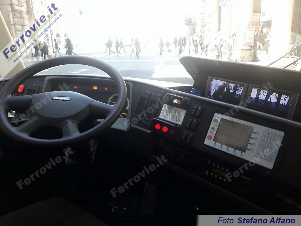

3. La coda del veicolo. (Foto Andrea Pesce, 10 maggio 2019)

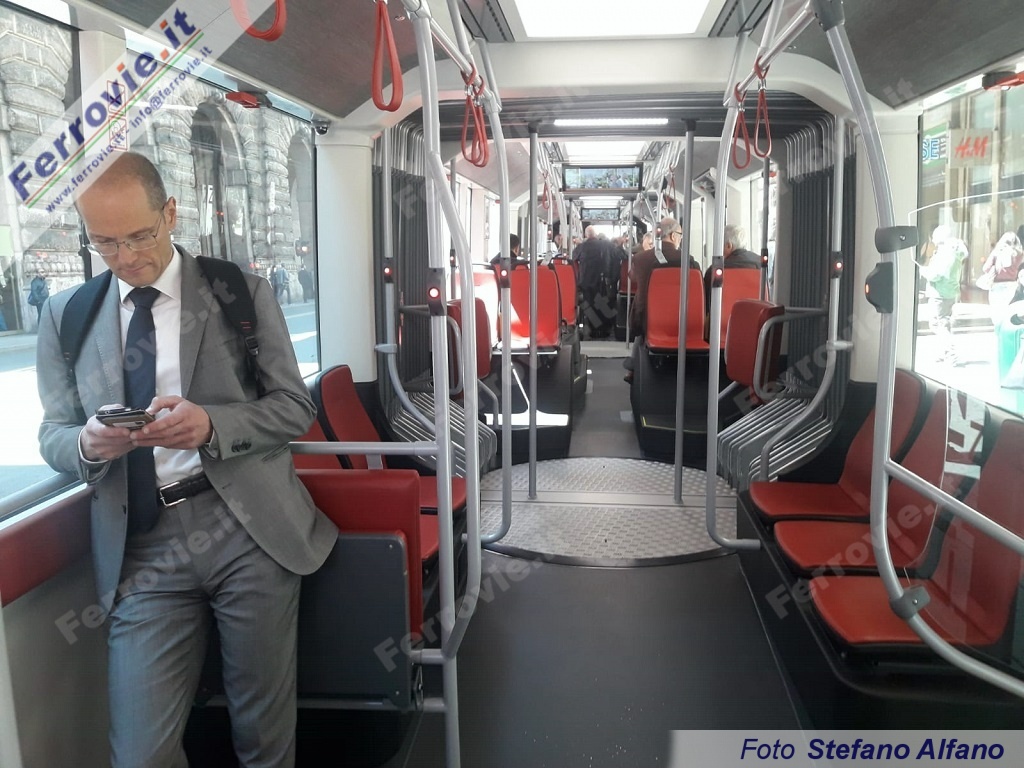

La capacità del mezzo è di circa 180 persone (53 sedute e 127 in piedi, oltre agli spazi per passeggini e due postazioni per diversamente abili) nella configurazione scelta dal cliente, ma può essere più elevata scegliendo altri allestimenti. Il pianale è interamente ribassato, e i vani passeggeri e conducente sono climatizzati. La cabina del conducente è separata dall'ambiente viaggiatori tramite parete e porta trasparenti.

4. Lo spazio interno per i passeggeri. (Foto Stefano Alfano, 10 maggio 2019)
