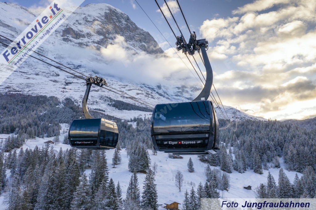

Per la costruzione dell'Eiger Express, la società Jungfraubahnen si è affidata alla forza innovativa di Doppelmayr/Garaventa. Le richieste e i desideri di un prodotto eccezionale sono stati soddisfatti con molte innovazioni tecniche e sviluppi su misura.
1. Foto Jungfraubahnen
Esperienza di viaggio nella più moderna funivia del mondo

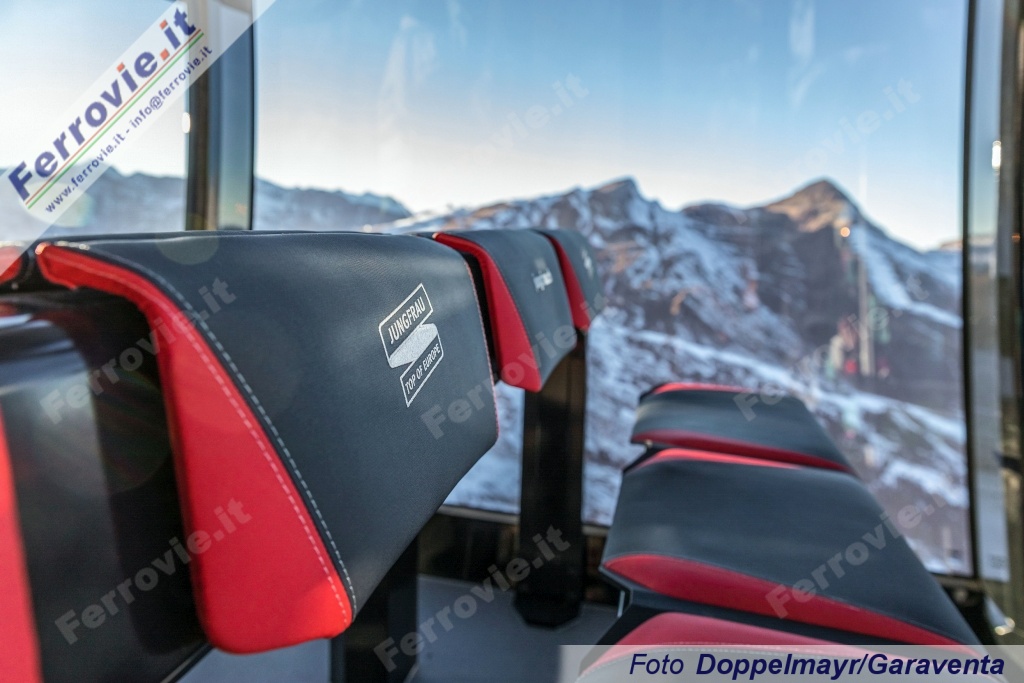

L'ultima generazione di cabine di Doppelmayr/Garaventa - ATRIA - offre ai visitatori un'esperienza di viaggio che rende onore al "TOP d'Europa". I 26 posti a sedere sono dotati di riscaldamento, e due schermi di infotainment forniscono informazioni controllate dal GPS garantendo intrattenimento e informazioni durante il viaggio. Una particolarità della nuova cabina CWA è la finestratura panoramica: le vetrate si fondono nel tetto della cabina e offrono così una vista incomparabile sul versante nord dell'Eiger e sul paesaggio circostante. Il sistema di riscaldamento integrato nel vetro impedisce l'appannamento o la formazione di ghiaccio, in modo che la vista dalla cabina sia sempre sgombra. L'alimentazione energetica per i due sistemi di riscaldamento viene generata durante il viaggio da generatori a rulli di nuova concezione, integrati nel carrello 3S. Il viaggio in funivia è quindi molto confortevole per tutti gli ospiti. Anche con carrozzine, sedie a rotelle e attrezzature sportive - l'accesso senza barriere è stato realizzato senza compromessi per l'Eiger Express e l'intero terminal.
