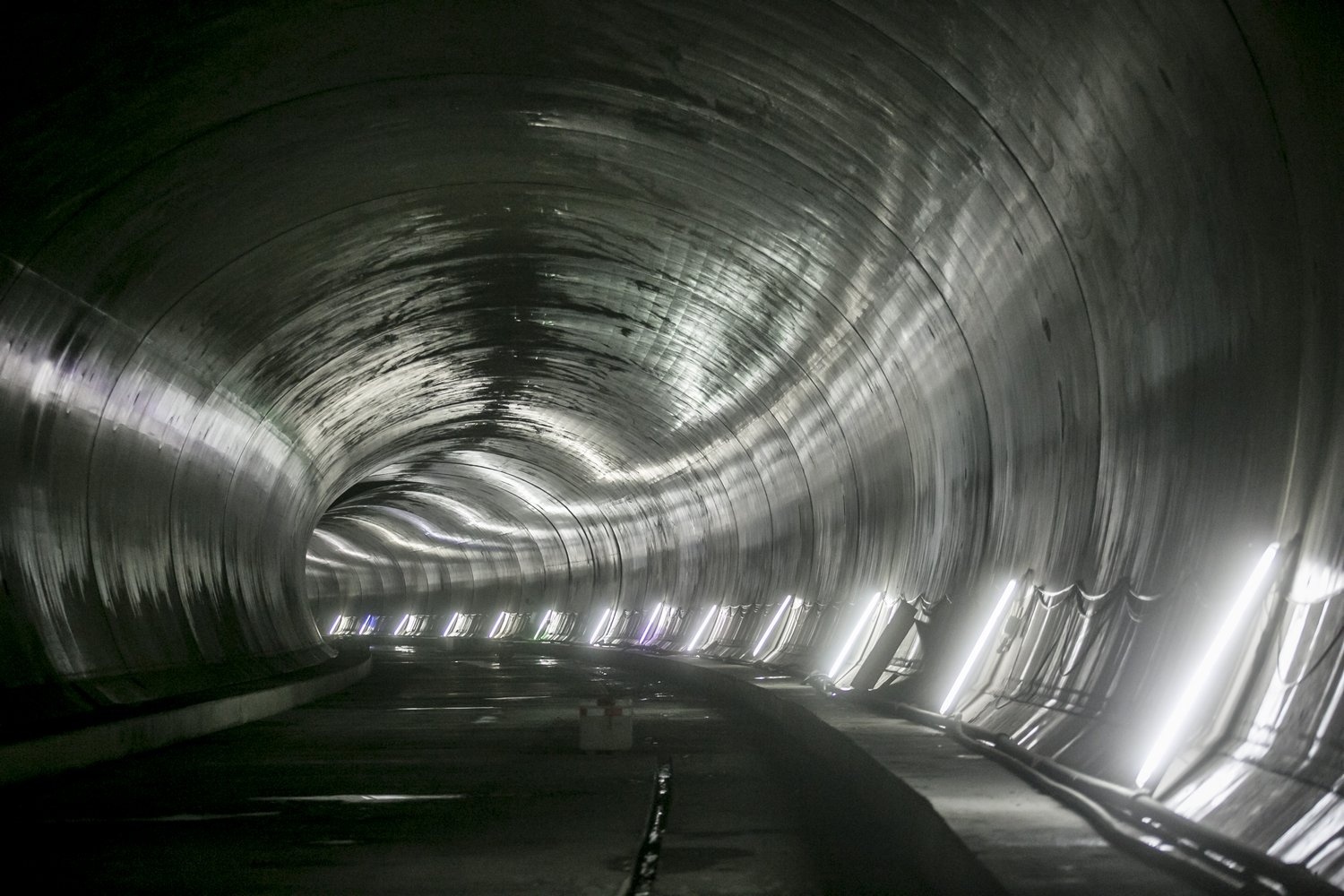

Foto BBT
Il lotto lavori in gara rappresenta uno dei tratti più grandi nell'area austriaca di progetto della realizzazione della Galleria di base del Brennero. Esso infatti non interessa soltanto l'area che va dalla Gola del Sill fino a Pfons am Brenner attraversando Ahrental, bensì racchiude anche l'esecuzione di lavori di completamento e finitura di opere già scavate precedentemente durante l'esecuzione di altri lotti. Nel complesso andranno scavati ca. 23,3 km di gallerie principali, compreso lo scavo restante della fermata di emergenza di Innsbruck; di questi 23,3 km complessivi, ca. 16,4 km saranno realizzati con scavo meccanizzato, mentre ca. 6,9 km con scavo in tradizionale (esplosivo). Saranno inoltre scavati 38 cunicoli trasversali, con una lunghezza complessiva di ca. 2,3 km. Man mano che le gallerie saranno ultimate, si provvederà a consegnarle, per tratti finiti, ai lavori dell'attrezzaggio ferroviario.
