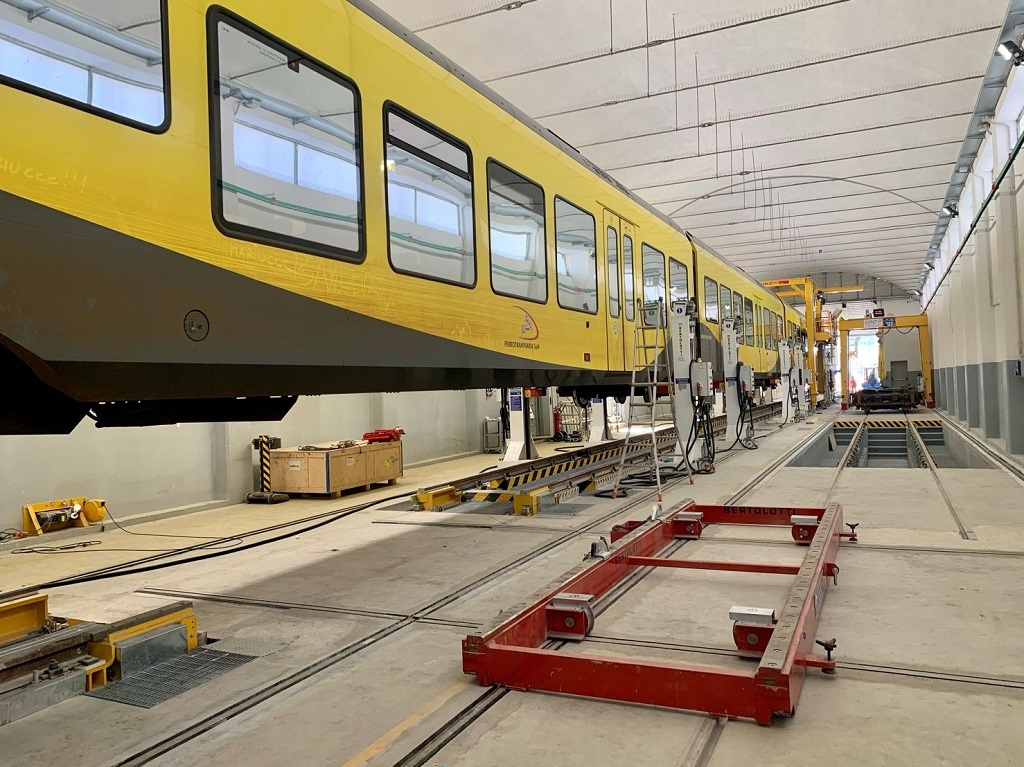

Ferrotramviaria, grazie alla realizzazione del seguente appalto, realizzato da Bertolotti Rail S.r.l., si è posta l'obiettivo di potenziare ulteriormente la rimessa/officina locomotori.
Tale intervento, con l'ausilio delle attrezzature già a disposizione, consentirà di utilizzare degli equipaggiamenti idonei all'espletamento delle attività che verranno svolte:
- ispezione visiva dell'imperiale;
- ispezione sottocassa;
- rialzo cassa;
- smontaggio e rimontaggio carrelli;
- smontaggio pantografo e/o altri dispositivi sull'imperiale del treno;
- ispezione del carrello;
- smontaggio e rimontaggio di componenti pesanti.
Nello specifico, con il presente intervento di potenziamento, la società ha dotato la rimessa/officina delle seguenti nuove attrezzature:
- n. 1 gru a portale, capacità 12,5 ton per il sollevamento di carrelli e componenti;
- n. 1 traslatore di carrelli dal binario dotato dei sollevatori a quello dotato di gru a ponte;
- n. 2 passerelle mobili automatizzate per le attività di manutenzione sul tetto del rotabile, dotata ciascuna di paranco con portata di 1 ton.
Il completamento di tali interventi è strettamente connesso all'esigenza di migliorare le condizioni di lavoro degli operatori durante tutte le fasi di manutenzione del materiale rotabile dell'intera flotta.
