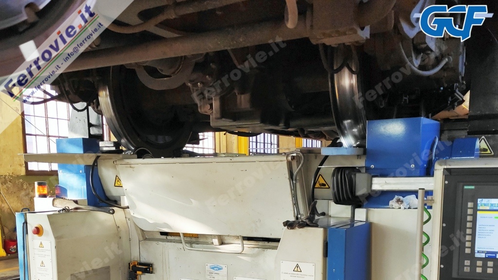

Ben 7 treni in soli 6 giorni. A Trento, presso l'officina ferroviaria di Trentino Trasporti, l'intervento di GCF-Gefer con il tornio mobile "MobiTurn" ha consentito di provvedere sul posto alla tornitura dei rotabili. Un intervento rapido, a km 0, che ha prodotto una decisa compressione dei costi e una notevole riduzione dei tempi.

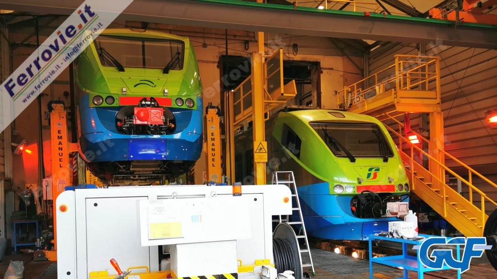

Teatro della performance manutentiva dell'equipe Gefer l'officina ferroviaria di Trento dove la Trentino Trasporti ha a turno convogliato, fermandoli per un giorno soltanto, 7 dei propri treni "Minuetto" che necessitavano di intervento per l'evidente usura alle ruote.
Le peculiarità dell'intervento di tornitura

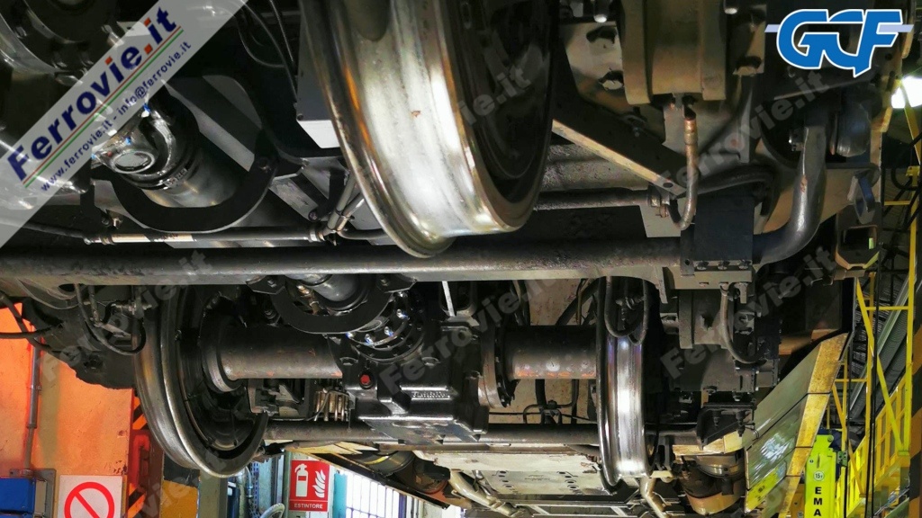

Disegnati a Torino dalla Italdesign, costruiti e normalmente manutenuti da Alstom, i "Minuetto" - treni in composizione bloccata composti da tre casse (la testata motrice, la carrozza centrale e la testata finale) per 8 assi totali ed un peso di circa 54 tonnellate - sono stati manutenuti in loco, anziché, come solitamente avviene, essere inviati in un centro di tornitura attrezzato con fossa o, in alternativa, essere smontati per l'invio al tornio degli assili.
"In questo caso - spiega Walter Andolina, tecnico responsabile esecuzione manutenzione Gefer - con molto minore dispendio di tempo, i treni sono stati via via inviati alla locale officina ferroviaria e, una volta innalzati grazie alle potenti colonne di sollevamento di proprietà dell'officina ferroviaria stessa, si è potuto far scorrere il tornio mobile sul binario stesso e provvedere alla tornitura delle ruote".
Una procedura innovativa che MobiTurn, il tornio mobile di Gefer, è in grado di attuare non soltanto su assili a scartamento ridotto (1.000 mm) ma anche, come in questo caso, in presenza di assili a scartamento normale (1.435 mm).

Il tornio mobile Gefer, trasportabile su Tir, può operare sia in officina sia su piazzali attrezzati con binari. In questo caso l'equipe manutentiva è in grado di provvedere al sollevamento dei rotabili grazie alle 8 potenti colonne mobili che, azionate da centraline elettroniche, sono in grado di operare in sinergia sollevando ognuna fino a 35 tonnellate.
