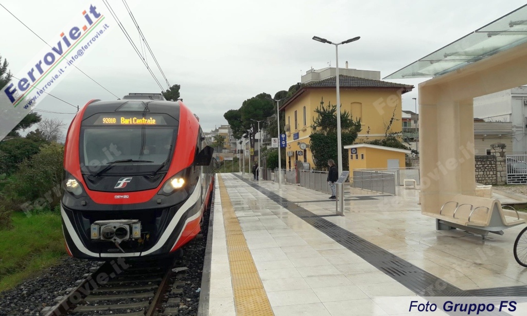

1. Un ETR.322 in partenza dalla rinnovata Bari Ceglie Carbonara per Bari Centrale. (Foto Gruppo FS)

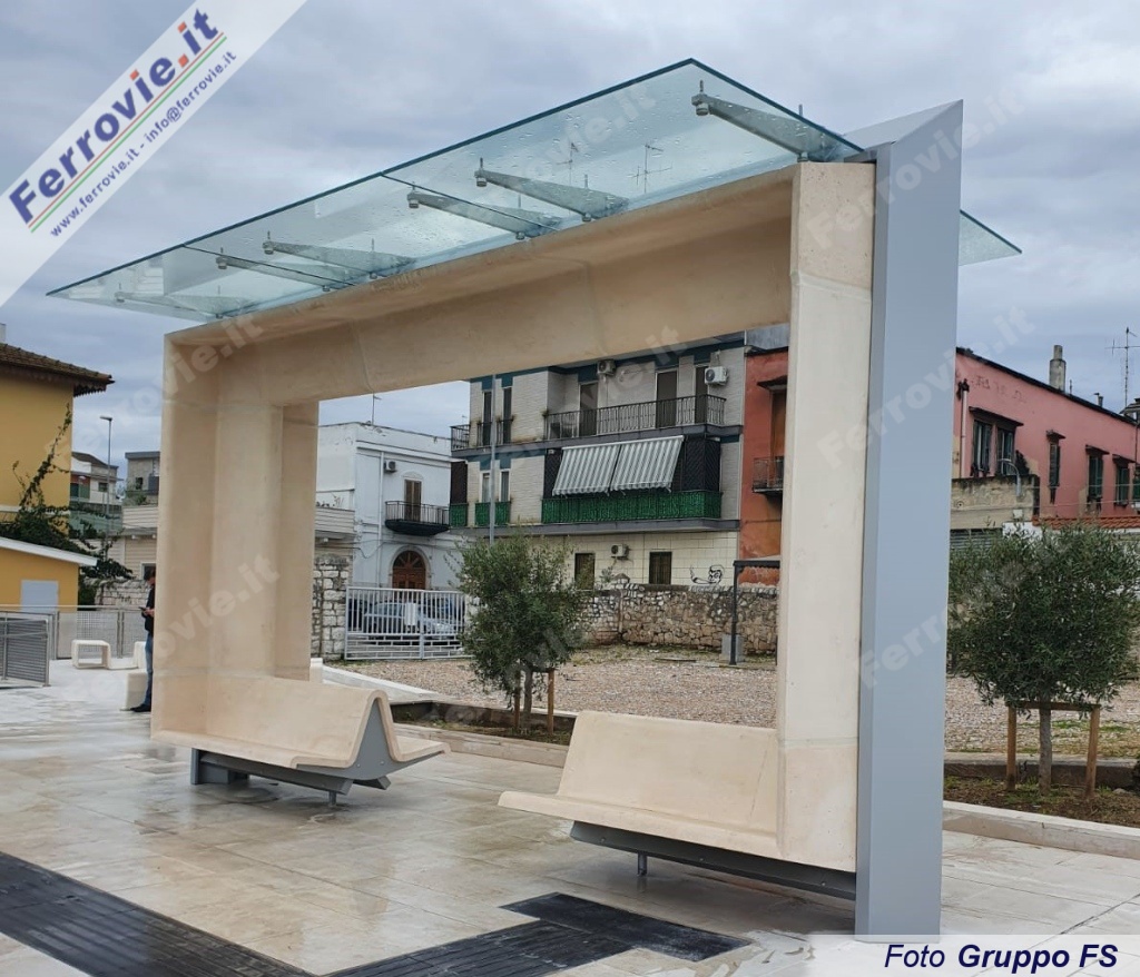

Le caratteristiche della pensilina "a cornice"
La pensilina "cornice" deve il suo nome alla sua forma che richiama una grande cornice rettangolare "sospesa" da terra. La geometria della "modanatura" è definita dalla forma di due sedute specchiate e opposte. La "cornice" si interrompe in mezzeria della base per consentire il passaggio centrato degli utenti da entrambi i lati. La "cornice" è sospesa su una struttura a telaio di acciaio zincato a caldo e si conclude superiormente con una copertura in vetro strutturale, per una larghezza totale di circa 3 metri, a protezione dalle acque meteoriche. Dalle dimensioni di massimo ingombro pari a circa 627 x 302 cm per un'altezza max di circa 377 cm, la pensilina consente di avere dodici posti a sedere coperti. I materiali costituenti sono tre: acciaio zincato per la struttura portante, pietra ricomposta per la "cornice" portata e vetro strutturale per la copertura.
L'intera pensilina, nella parte fuori terra, è concepita per essere montata e smontata in quanto globalmente imbullonata in ogni sua componente. Per consentire il miglior deflusso delle acque piovane sulla superficie di seduta delle panche i blocchi componenti, situati alla base della "cornice", sono inclinati di pochi millimetri verso il centro della pensilina. L'intero sistema di arredo urbano è stato pensato, nella sua saldezza strutturale e nella qualità dei materiali usati, per una durata di vita d'esercizio molto lunga. La pensilina è calcolata per essere usata sia come elemento ferroviario, sulle banchine dei treni, sia in qualsiasi contesto urbano. Il suo miglior utilizzo potrebbe essere associato all'atto di "incorniciare" le migliori vedute paesaggistiche dei luoghi per coniugare il tempo dell'attesa con quello del piacere di volgere lo sguardo verso il panorama specifico del sito o verso porzioni di un contesto a volte poco facile da comprendere e interpretare.
2. Pensilina con sedute. (Foto Gruppo FS)

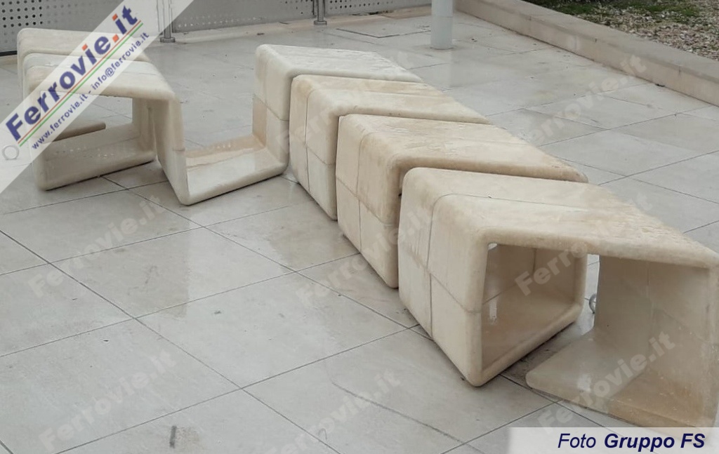

Le caratteristiche della panchina "a nastro"
Concepita per essere al contempo panchina e stallo per le biciclette le cui ruote possono inserirsi tra le pieghe curvilinee del ricciolo del nastro, la panchina, in virtù della sua geometria modulare può espandersi senza soluzione di continuità, essendo costruita da moduli a "C" componibili all'infinito. L'opera è frutto dell'esito di una ricerca decennale portata avanti dal Politecnico di Bari, nel Dipartimento DICAR, sul tema dell'architettura litica ove i blocchi sono costituiti da pietra ricomposta ovvero da malta e residui di polveri di pietra leccese conformati in appositi stampi cementizi per un approccio green e rispettoso dell'ambiente.
3. Panchina a nastro. (Foto Gruppo FS)
