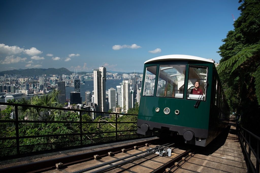

La Peak Tram di Hong Kong è entrata in servizio per la prima volta nel 1888. Negli oltre 130 anni di attività, la funicolare si è evoluta con successo da mezzo di trasporto essenziale a una delle attrazioni turistiche più popolari di Hong Kong. Prima della pandemia, la Peak Tram trasportava più di sei milioni di passeggeri all'anno. In passato, tuttavia, la popolarità di questa funicolare comportava lunghi tempi di attesa a causa dello spazio limitato disponibile nelle carrozze. Per questo motivo, la Peak Tramways Company Limited ha deciso di attuare un progetto di ammodernamento completo in collaborazione con Garaventa. I lavori di ricostruzione sono iniziati alla fine del 2018. Dall'agosto 2022, la sesta generazione della Peak Tram ha subito una nuova spettacolare trasformazione.
I tempi di attesa appartengono al passato

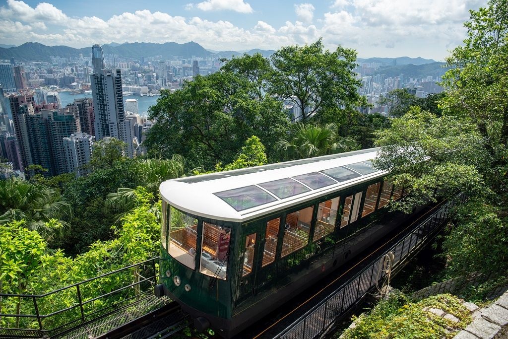

Le nuove carrozze tranviarie, prodotte presso la CWA di Olten, offrono ora spazio a 210 passeggeri anziché ai precedenti 120. Di conseguenza, la capacità di trasporto è stata aumentata del 75%, con una riduzione dei tempi di attesa nelle stazioni di oltre il 70%. I nuovi veicoli sono più lunghi, il che ha reso necessario un aggiornamento dell'intera tecnologia funiviaria. Gli specialisti di Garaventa AG hanno sostituito l'intero sistema azionamento e comando. Le fondazioni della via di corsa e le strutture dei ponti sono state rinforzate dalla società esercente. Anche la zona di scambio tra i deviatoi è stata modificata a causa del trasferimento della stazione di valle su una nuova quota.

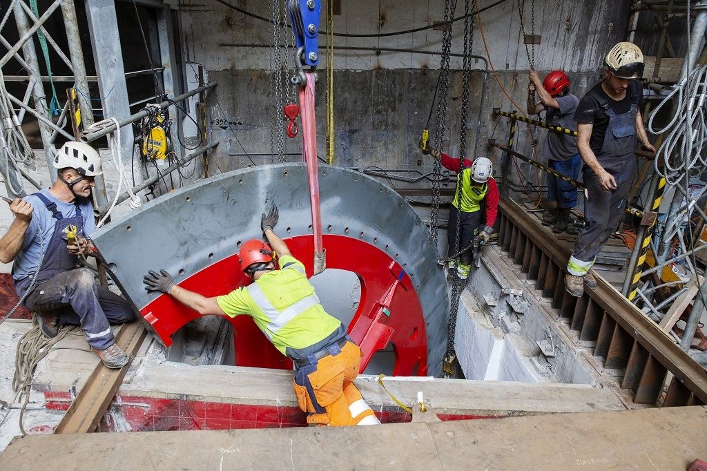

L'azionamento del Peak Tram è assicurato da un sistema a doppio tamburo di avvolgimento. Nel funzionamento a va e vieni, l'argano avvolge simultaneamente una fune e svolge l'altra. L'argano ha un diametro del tamburo di cinque metri mentre la fascia freno ha un diametro esterno di 6,2 metri. Il peso totale di questo componente è di 85 tonnellate. L'argano è dotato di otto pinze freno. Il diametro della fune è di 50,5 millimetri. Durante i lavori di montaggio, portare l'intero argano nella sala macchine ha rappresentato una grande sfida, in quanto è stato necessario utilizzare un'apertura nel soffitto di soli 2,8 x 3,5 metri.
