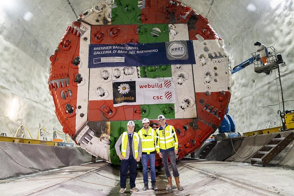

Martedì 2 maggio, nella Galleria di Base del Brennero, i minatori hanno avviato la fresa per la galleria principale est. La fresa avanzerà in direzione sud per poco più di 8 chilometri. Il diametro della testa fresante misura 10,4 metri.
A partire dal 2 maggio 2023 nel lotto di costruzione "H41 Gola del Sill - Pfons" la fresa (TBM) "Lilia" comincerà lo scavo della galleria principale est da Ahrental in direzione sud. La TBM, partendo dal camerone di montaggio ad Ahrental, che si trova a poco meno di 1.000 metri al di sotto del piano campagna, completerà il tratto di galleria lungo circa 8,1 chilometri per raggiungere il territorio del comune di Navis. In questa giornata è stato anche posato il primo anello formato da sei conci. Il diametro della testa fresante di "Lilia" è di 10,4 metri e la fresa misura circa 160 metri in lunghezza, compresa la struttura a traino (back-up). Il peso della fresa ammonta a circa 2.420 tonnellate. Solo il montaggio in loco è durato tre mesi.
1. L'Amministratore di BBT SE Gilberto Cardola, il Responsabile di Progetto Romed Insam e l'Amministratore di BBT SE Martin Gradnitzer davanti alla TBM Lilia (Foto BBT)

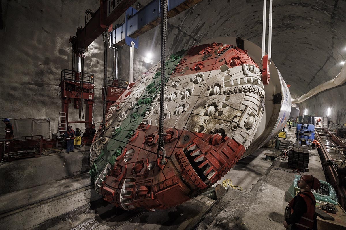

2. Sollevamento della testa fresante della TBM Lilia (Foto BBT)
