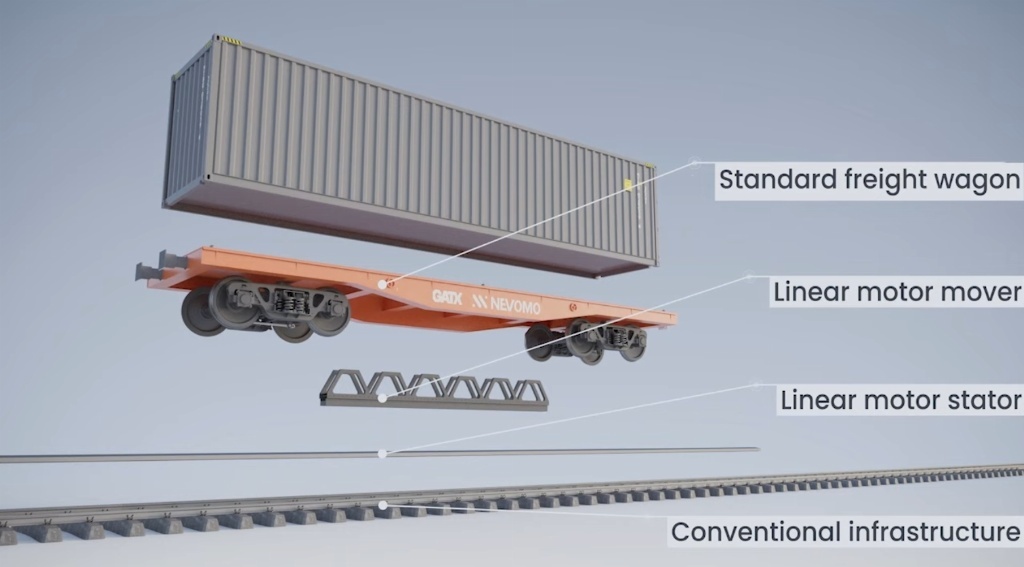

Nevomo, società europea di deep-tech e sviluppatrice di un'innovativa tecnologia MagRail ispirata all'hyperloop, e GATX Rail Europe, noleggiatore di materiale rotabile leader nel settore, hanno avviato una collaborazione per migliorare le ferrovie utilizzando le tecnologie più innovative per il trasporto merci su rotaia. Nell'ambito dello sviluppo congiunto delle capacità del nuovo sistema MagRail, i nuovi componenti Booster, che fanno parte del sistema MagRail già noto, saranno installati su carri merci convenzionali forniti da GATX Rail Europe e poi testati su infrastrutture ferroviarie dotate di dispositivi di terra del sistema.
MagRail Booster fa parte del portafoglio di prodotti MagRail e consente un rapido retrofit dei vagoni ferroviari esistenti con propulsione a motore lineare. Altri prodotti MagRail, dedicati sia al trasporto merci che a quello passeggeri, richiedono nuovi veicoli. La collaborazione tra le aziende consentirà di effettuare test sul binario di prova di Nevomo a Nowa Sarzyna utilizzando vagoni merci convenzionali e di sviluppare ulteriormente le nuove funzionalità del sistema MagRail.

MagRail è stato progettato per estendere in modo semplice, rapido ed economico la capacità delle linee ferroviarie esistenti e aumentare l'efficienza del trasporto ferroviario. Il MagRail Booster è stato sviluppato per migliorare i servizi ferroviari esistenti, consentendo l'automazione del traffico e l'elettrificazione dell'infrastruttura con una maggiore flessibilità, una maggiore capacità e una migliore dinamica. Le principali ferrovie europee stanno valutando le potenziali applicazioni di MagRail Booster con materiale rotabile retrofittato per il trasporto merci, ad esempio per aumentare i limiti di carico in pendenza o per accelerare la riaccelerazione dei treni merci dopo il passaggio di treni passeggeri più veloci. Inoltre, MagRail Booster consente il traffico ferroviario in gallerie non elettrificate e sotto ponti a bassa portata. È una soluzione eccellente che consente agli operatori ferroviari e ai gestori delle infrastrutture di migliorare le loro attività quotidiane.
La tecnologia MagRail Booster di Nevomo risponde alle sfide del trasporto merci e della logistica affrontate dagli operatori ferroviari, dagli operatori dei terminal e dai gestori delle infrastrutture ferroviarie. Uno dei vantaggi principali di questo sistema è che i singoli carri Booster possono operare in modo indipendente senza essere collegati alla locomotiva. Questo apre la strada a nuove applicazioni in cui i carri possono essere organizzati in piccoli gruppi invece che in treni completi. Questa caratteristica è particolarmente utile nelle aree di "ultimo miglio", come i terminal merci e gli impianti industriali, dove un elevato grado di flessibilità e automazione dei movimenti è altamente auspicabile.
