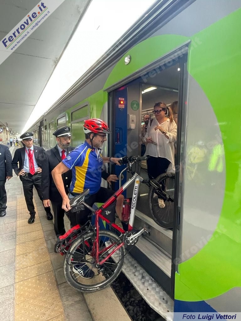

1/2. Foto Luigi Vettori, 16 giugno 2023
Un'offerta dedicata alla promozione del cicloturismo, che permette di salire sul treno con la propria bicicletta e scendere in una delle stazioni vicine alla ciclovia che collega l'Emilia-Romagna al Veneto e al Trentino-Alto Adige. Il supplemento bici al prezzo del biglietto è di 3,50 euro, è utilizzabile fino alle ore 23.59 del giorno indicato e consente di effettuare un numero illimitato di viaggi nell'arco della giornata.

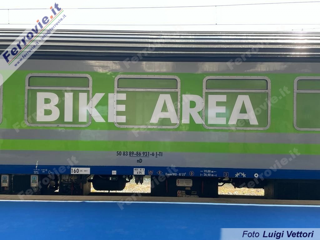

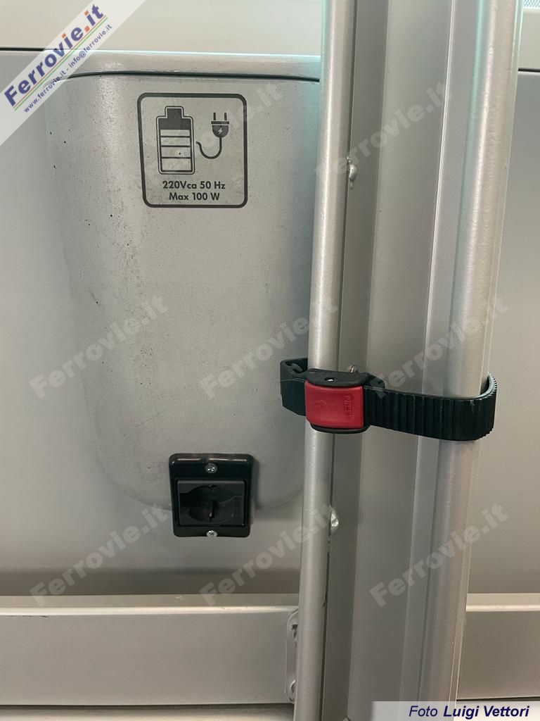

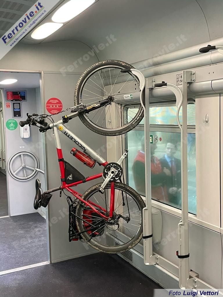

La carrozza presentata a Verona è immatricolata 50 83 89-86 931-6 nD; in seguito alla trasformazione la massa è passata dalle originarie 39 tonnellate a vuoto e 45 a pieno carico alle attuali 40 e 41 t rispettivamente. L'intervento è consistito nello smontaggio dei divanetti a due posti e delle bagagliere, ai cui attacchi sono state fissate le strutture d'acciaio dei ganci portabici, completati da un laccio nella parte bassa per fissare la ruota posteriore e sagomati in modo da orientare obliquamente le biciclette rispetto alle pareti; per quanto visto in occasione della presentazione, alla quale ha partecipato una folta delegazione di soci della Federazione Italiana Ambiente e Bicicletta (FIAB), agganciare la bicicletta non è operazione delle più agevoli, specie in presenza di ruote con raggiatura molto fitta. Sono stati lasciati in opera sulle pareti i gancetti appendiabiti, che potrebbero essere utili per appendervi il caschetto (o un giubbotto o un piccolo zaino) e i gusci dei contenitori per i rifiuti, alla base dei quali sono state inserite le prese elettriche a 220 V per la ricarica delle biciclette a pedalata assistita, sei in tutto e concentrate in uno dei due ambienti d'estremità della carrozza, quello opposto alla ritirata.

5/6. Foto Luigi Vettori, 16 giugno 2023

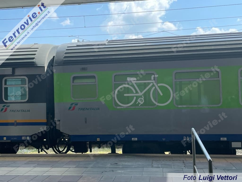

All'esterno balza all'occhio la fascia verde chiaro nella metà superiore della cassa, realizzata con pellicola semitrasparente che non acceca completamente i finestrini. In prossimità delle testate sono applicati i loghi di due e-bike stilizzate; poiché però le prese elettriche per la ricarica si trovano in uno solo degli ambienti d'estremità, sarebbe stato opportuno apporre il simbolo della spina elettrica solo in corrispondenza di questo, in modo da indirizzare a colpo d'occhio i passeggeri con biciclette elettriche.

7/8. Foto Luigi Vettori, 16 giugno 2023
